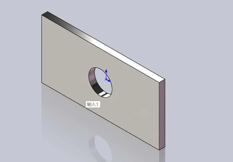

问题描述:带孔矩形板构件的一侧表面承受110000N均布面载荷,另一侧采用固定约束边界条件,现需针对此工况开展结构疲劳寿命评估,考察其在循环载荷作用下发生疲劳失效的循环次数。
材 料: AISI 304

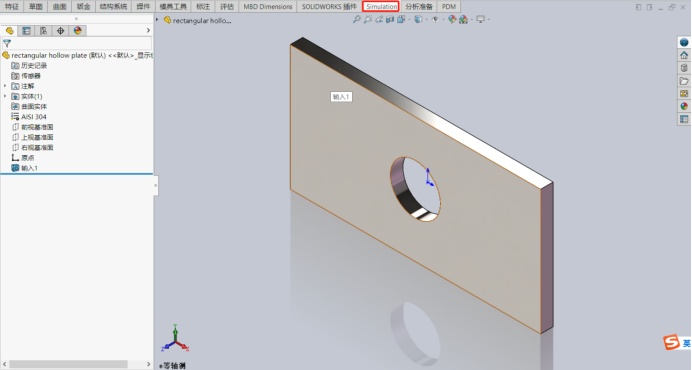

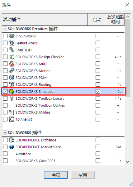

1、首先打开带孔矩形板模型,同时确保Simulation插件处于激活状态。
2、接下来在选项卡位置激活Simulation选项卡。

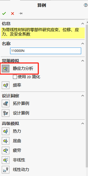

3、在Simulation选项卡点击新建算例,在算例信息中选择静应力分析。

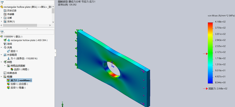

4、接下来将跳转至静应力分析设计树,完成材质定义、外部载荷施加等参数设置并运算,后续疲劳分析模块需调用该结果。当前最大应力416MPa已超材料屈服强度,但本次测试需通过较高应力获取材料断裂极限值,以探究其极端受力下最弱点发送断裂的屈服次数。

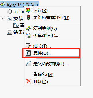

7、在其属性中将计算交替应力的手段改为对等应力(von Mises)。
