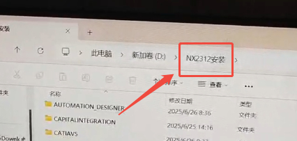

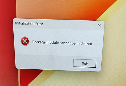

老师好,我的NX安装完,打开报警提示:Package module cannot be initialized是怎么了?

您好,这是因为您在安装的时候自定义了安装路径并且有中文导致的,请卸载以后默认安装路径或者去掉自定义安装路径的中文字符再安装即可
