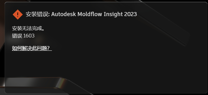

moldflow2023安装出现错误1603要怎么解决?WIn10系统原来装过一起moldflow2024和2018已用TotalUninstall完全卸载。

您好,请手动卸载许可证和许可证路径文件C:\Program Files (x86)\Common Files\Autodesk Shared\AdskLicensing,找到uninstall文件右键管理员身份运行,在打开许可证管理工具,找到Config Services栏目,选择AutodeskLicense Server,再点击Remove Service 再去安装,如果还不行请参考B站关于Autodesk系列软件出现1603报警的解决办法

谢谢老师,已解决。
