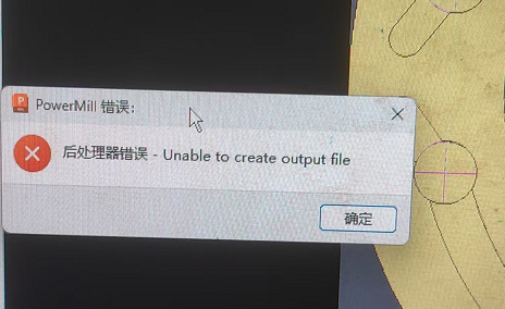

[PowerMILL] PM2026后处理的时候报警:后处理错误-Unable to create output file

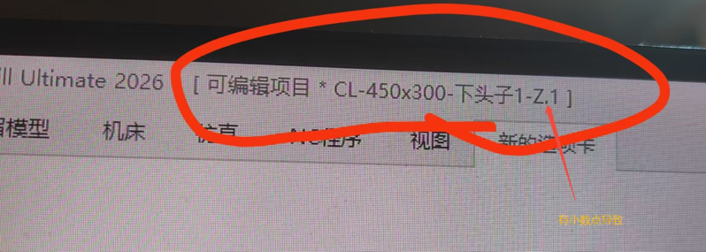

老师好,我的PM用的好好的,怎么后处理不了呢?
发表于 2025-6-23 17:01:59 | 显示全部楼层
您好, 这个是因为图档名字有小数点导致,请重命名去掉小数点即可
