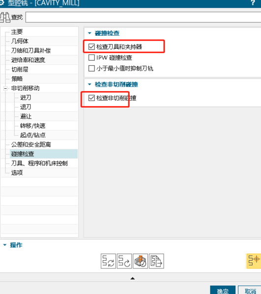

大师,您好!ug如何快速算最短刀长和刃长?每次算最短刀长都要花1小时才能算出来。
发表于 2025-6-25 08:27:24 | 显示全部楼层
您好,同学,这个UG可以通过夹持器分割命令实现,如图
是先用短刀生成整个刀路(夹持器不能打✓),整个刀路生成后,再建一把长刀,然后再去分割,
总结:夹持器碰撞检查不勾,短刀生成完整刀路,然后换长刀分割。

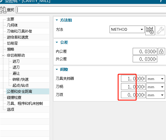

设置碰撞间隙距离
设置碰撞间隙距离
