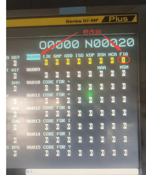

网友反馈使用发那科系统五轴3+2宏后处理加工一段时间,突然报警提示:PS0119 变量超限,请问该怎么解决?

这个问题一般是由于系统变量#6008参数限制了公共变量参数的写入导致的报警,当出现 PS0119 变量值超限 报警时,应保持 #6008=0(允许写入),然后通过宏程序重置超限变量。
具体设置方法如下:
设置步骤(Oi-MF/Plus 系统)
进入参数编辑模式:
切换至 MDI 模式 → 按 OFFSET/SETTING 键
进入 设定页 → 将 "参数写入" 设为 1(开启写入权限)
定位 #6008 参数:
按 SYSTEM 键 → 选择 "参数" 软键
在搜索框输入 6008 → 按 [NO.SRH] 搜索
定位到#6008  F16    1          将1改为0(零)
然后关机重启机床即可
