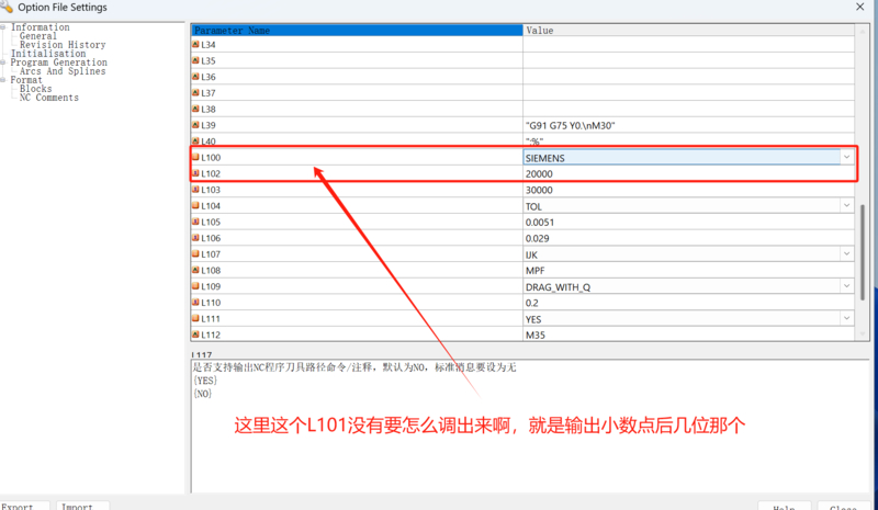

[PM后处理] PM后处理文件丢失如何调出来
发表于 2025-6-16 08:13:03 | 显示全部楼层 |阅读模式
问题来源 PM
姓名昵称 陈聪
联系方式 17607505156
处理状态 受理中
受理中 已回复 已完成
发表于 2025-6-16 10:16:15 | 显示全部楼层
L101修改为4位数不起作用,屏蔽这个参数了。机床库里面有个四位数输出模板
优胜PM3轴通用后处理-4位数输出模板
优胜PM3_通用后处理4位数输出_V5.5.8.rar (52.16 KB, 下载次数: 42)
