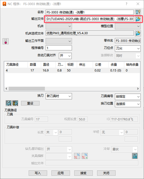

我测试了出程序单  3 4轴(后处理报错信息会有) , 无NC程序 .
但是单独出 (后处理报错信息会有)  ,有NC程序.
具我猜测是  PM NC输出设置有关系
这个出不了程序
这个出不了程序
这样可以出程序
这样可以出程序
固定程序名就可以出NC程序

我现在用的就是最新的后处理(6月6号)
燕秀程序单 自动出程序 是调用(ncprogram 参数) 来读取NC名字 , 后处理就会报错  (无程序 出来)
  但手动单独出程序 , 会报错  有NC程序
