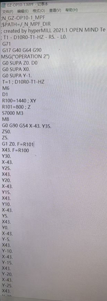

老师好,我使用咱们优胜西门子三轴后处理的时候,NC有D01 Z10这样的代码,是什么意思?

G291是ISO代码执行模式,同三菱法兰克和三菱系统一样
刀长补正:G43 Z15.  H01
刀径补正: G01 G41 X100. Y50. D01
G290是西门子编程模式
每把刀有多组补正数据D01 D02 D03...,每组补正数据设置刀长和刀径补正
刀长补正:Z15.  D01 (D01位置Z15.之前都可以
刀径补正: G01 G41 X100. Y50. (只需单个G41,不用D)
您好,这是优胜袁老师使用西门子先进的刀沿管理系统,具体使用方法如下:
西门子每把刀可以设置多组刀沿D1 D2 D3.....,每组刀沿包含长度补正和径补正
在西门子SINUMERIK系统中,"刀沿"(Cutting Edge) 是刀具管理的核心概念,其设计逻辑如下:

1. 每把物理刀具(T号)可设置多个刀沿(D1/D2/D3...)
例如:T1(1号刀)可设置:
刀沿1 → 关联 H1(长度补偿1)、D1(半径补偿1)
刀沿2 → 关联 H2(长度补偿2)、D2(半径补偿2)
刀沿3 → 关联 H3(长度补偿3)、D3(半径补偿3)

在程序中通过 T+刀号 + D+刀沿号 调用:
T1 D2    ; 选择1号物理刀具的第2刀沿(自动关联 H2 和 D2 值)
G43 H... ; 通常H可省略(系统自动使用当前D号对应的H值)❗
G41 D... ; D必须显式指定(或省略时使用当前D号
N10 T1 D1     ; 选1号刀,第1刀沿 → 自动关联 H1 和 D1
N20 G43 Z100  ; 激活长度补偿(默认使用 H1)
N30 G41 G01 X50 Y30 D1 F200 ; 激活半径补偿(使用 D1)
