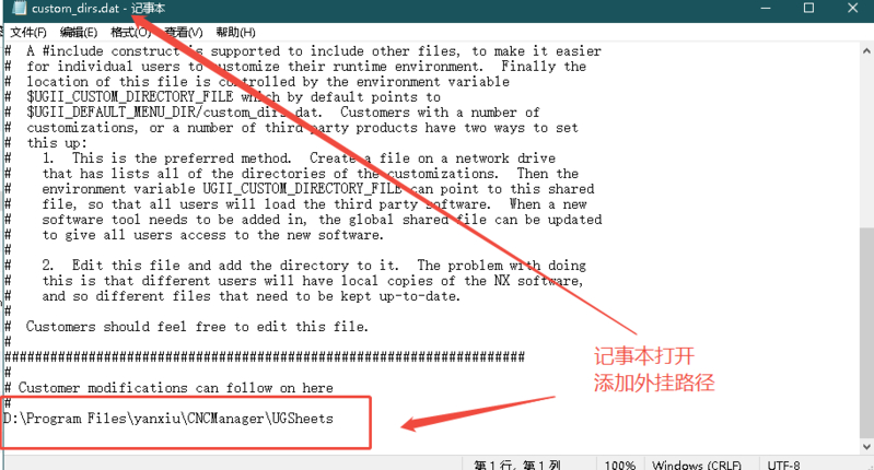

UG中文版打开看不到外挂,自带UG打开就有,这是怎么回事?

您好, 这个是外挂没有挂载到正确的文件导致,可以找到D:\YSUG\setup文件夹,记事本打开custom_dirs_nx10.dat文件,按图所示,把外挂路径复制粘贴在最后面即可,备注:此方法适合所有外挂挂载
添加路径
添加路径
如果您没有安装优胜外挂,那么可以按示例文件路径C:\Program Files\Siemens\NX2406\UGII\menus文件夹找到custom_dirs.dat文件,复制一份到别的盘,右键属性去掉只读模式,编辑打开拉到底部复制外挂安装路径粘贴,最后保存,然后再替换原文件即可。
