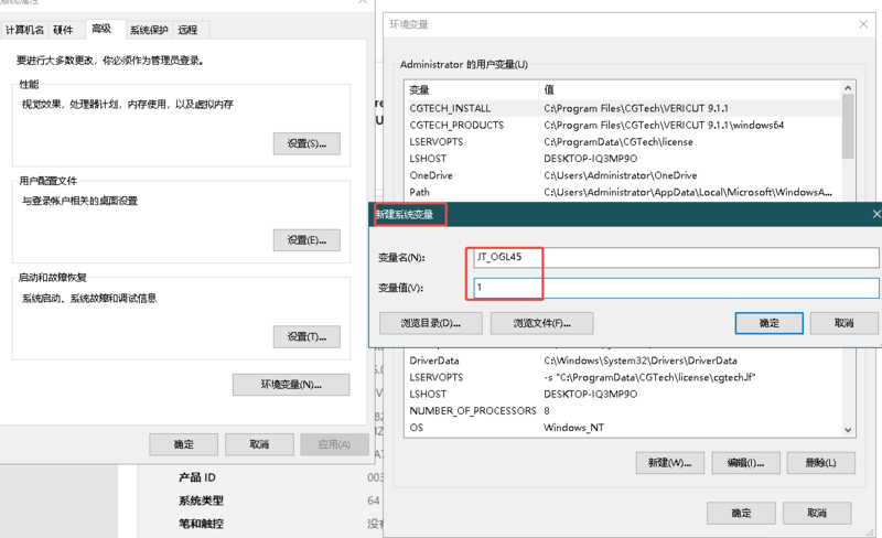

2.使用星空外挂EDM出图时报错捕获到标准c++异常;这个是因为设置的字体错误,就是星空外挂里面的字体必须是UG制图里面存在的字体才可以;
解决方法:把星空外挂设置里面的字体改成UG本身有的字体就可以了,就是把“图纸设置”下的“字体”,”尺寸字体“;”放电图纸基本设置“下的”放电坐标字体“都改成“chinesef”字体;
或者在环境变量新建
变量名:JT_OGL45    值:1
