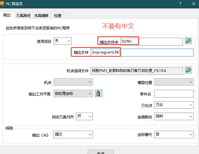

pm2024用14代cpu软件会闪退的解决方法
方法一:改小核心,就是在主板设置里面关闭小核心即可,见图

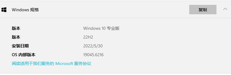

方法二:第二种就是升级WIN11-64系统专业版
第三种:后处理目录路径最好不要用中文
