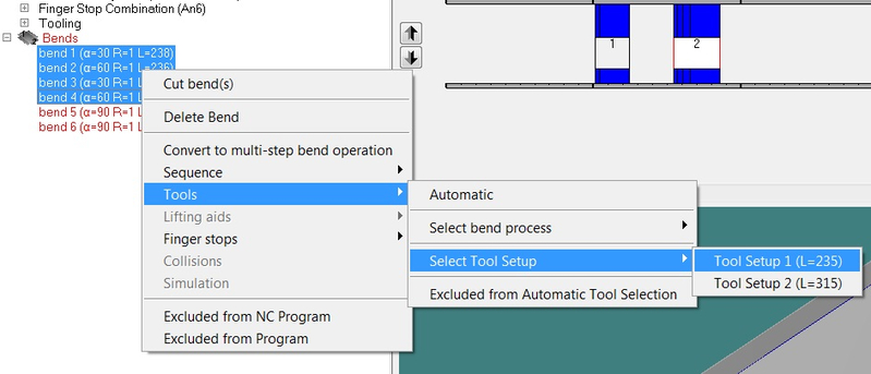

您需要知道弯曲的长度,因此第一步是展开弯曲树以显示每个折弯的信息:
折弯离线编程软件Radbend手动添加折弯刀具 图181482

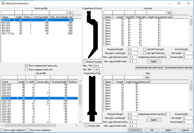

我们现在要为折弯1-4设置一个标准刀具设置。 选择[Tool] - [Add Tool Setup]。 您现在应该在屏幕上打开以下窗口:
折弯离线编程软件Radbend手动添加折弯刀具 图181483
在窗口的左边你会看到你的Punches and Dies列表,它可以被过滤以显示实现,映射或所有可用的刀具.
折弯离线编程软件Radbend手动添加折弯刀具 图181484

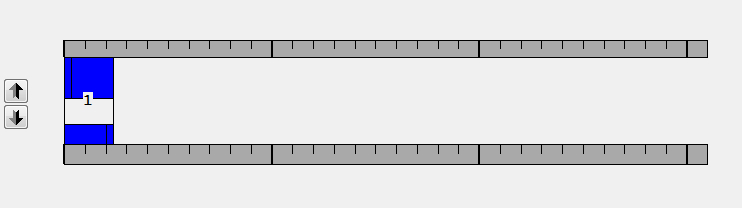

在弯曲的树看着你可以看到,弯曲1至4需要工具来236毫米覆盖率高达238毫米。 由于这些顺序可以使用相同的设置来实现.
折弯离线编程软件Radbend手动添加折弯刀具 图181485

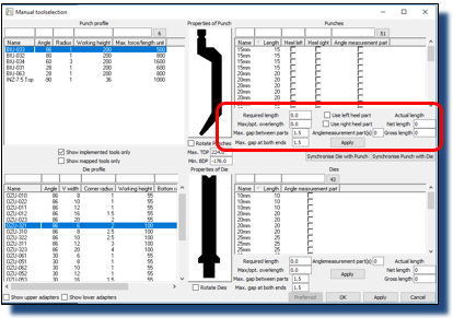

由于数据库中的截面长度,我们将无法将测量238mm的一系列工具放在一起.
折弯离线编程软件Radbend手动添加折弯刀具 图181486

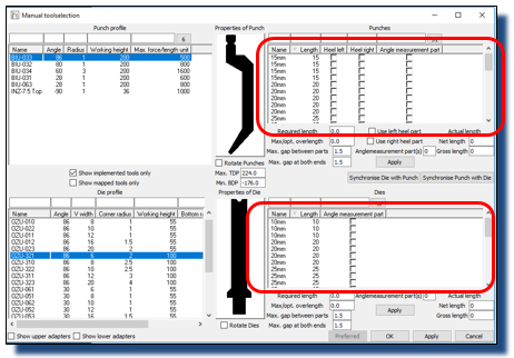

在所需长度字段中输入238,然后选择[应用],Radbend将尽可能接近该长度。 Radbend选择的部分长度将以蓝色突出显示.
要选择模具,我们可以使用与冲模相同的工艺,方法是输入所需的长度,或者使用同步冲模选项。 选择此选项后,Radbend将使模具的长度与打孔的长度相匹配.
折弯离线编程软件Radbend手动添加折弯刀具 图181487
选择[确定],工具设置将出现在工具原理图的左侧.
折弯离线编程软件Radbend手动添加折弯刀具 图181488

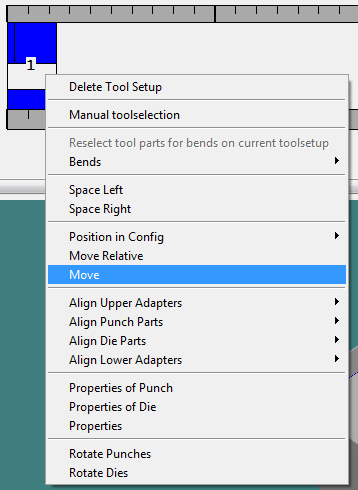

左键单击并按住工具设置的中间,将工具集的位置拖动到所需的位置。 或者,在刀具设置中间右键单击并选择[Move]。 这将允许输入工具的特定位置.

加载手动工具选择窗口并输入正确的值,以便像以前一样选择您的冲头和冲模。 选择[OK],第二个刀具设置将出现在第一个刀具原理图右侧.
我们现在需要将刀具设置分配给折弯。选择前4个弯在树上。:
折弯离线编程软件Radbend手动添加折弯刀具 图181491
选择[确定]。 刀具设置现在将被更改,您可以删除刀具设置2.删除刀具设置在设置中间右键单击并选择[删除刀具设置].

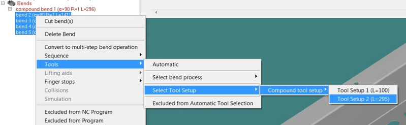

现在您需要将弯曲2-5分配给剩余的刀具设置.
折弯离线编程软件Radbend手动添加折弯刀具 图181492
重新选择后挡块并运行模拟。 您现在应该可以模拟,编译和打印而不会出错.
