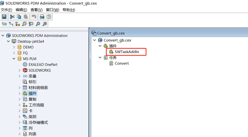

1、        在管理工具中,右键单击对应库并选择输入
2、        从文件夹“安装路径中的Default Data”中打开文件“Convert_ gb.cex”
3、        单击【确定】完成输入

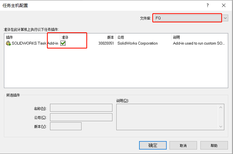

二、        配置任务主机

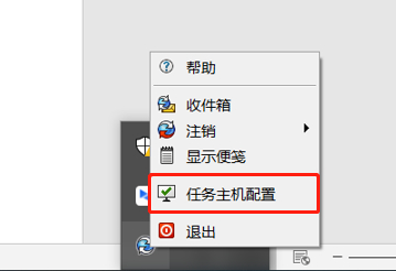

1、在任务栏中单击Enterprise PDM图标,选择【任务主机配置】
2、选择需要操作的文件库并选中【准许】
单击【确定】

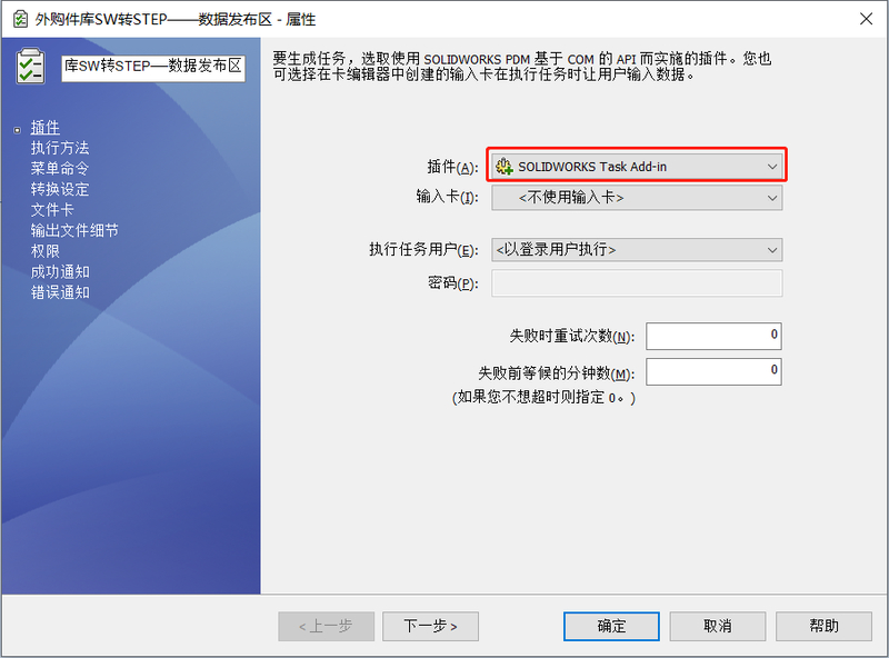

1、        在管理工具中展开【任务】节点。
双击【Convert】任务。
选择下图所示的插件选项。
单击【下一步】

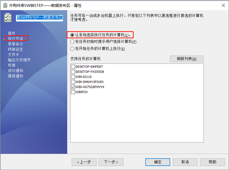

2、        执行方法选择【让系统选择执行任务的计算机】
选择列表内的计算机
单击【下一步】

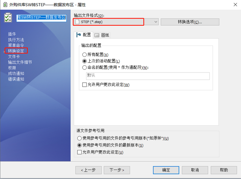

4、        转换设定:在输出文件格式中选择STEP格式
在【配置】选项卡中,输出的配置选择【上次的活动配置】
对于源文件的引用,选择【使用参考引用文件的最新版本】

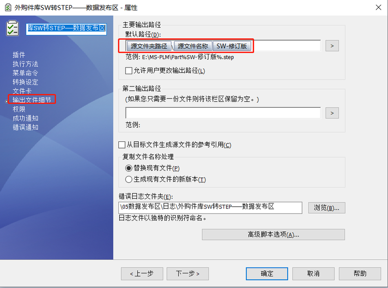

5、        输出文件细节:设置默认路径为库根文件夹路径,输出效果为库根路径+源文件名称+修订版,不允许用户更改输出路径
出现文件名重复时,替换现有文件。

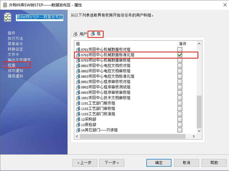

6、        权限:选取【组】选项卡,准许具有执行任务权限的组,赋予其执行任务的权力。

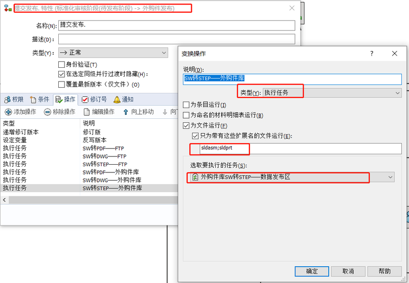

四、        修改工作流程,自动触发任务

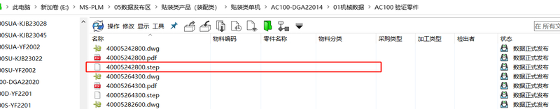

将上述设置好的任务添加到工作流程中,才能实现图纸的转换。例如在标准化审核阶段到外购件发布之间的变换中,添加一个类型为“执行任务”的操作,并将上述任务添加进去,那么当用户执行标准化审核阶段到外购件发布这一状态变换时,系统就会自动生成STEP文件,并保存到之前自定义的路径。
具体效果如下图:
