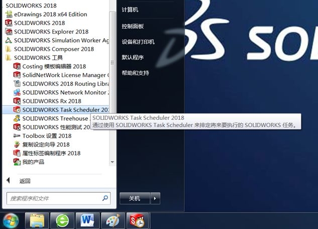

在开始菜单中选中该工具
省时、省力、操作还简单SOLIDWORKS工程图批量打印 图181357

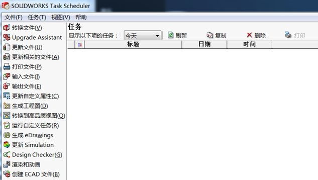

在弹出的窗口中选择“打印文件”功能
省时、省力、操作还简单SOLIDWORKS工程图批量打印 图181358

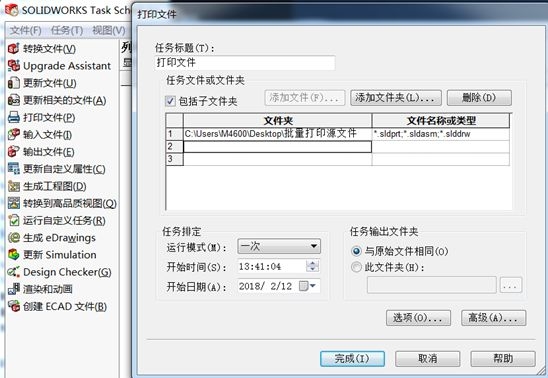

选择需要打印的文件夹
省时、省力、操作还简单SOLIDWORKS工程图批量打印 图181359

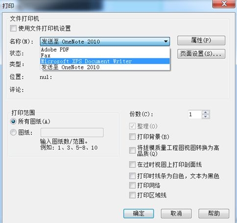

设置打印选项,包括打印机的选择
省时、省力、操作还简单SOLIDWORKS工程图批量打印 图181360
