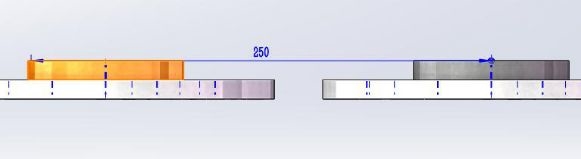

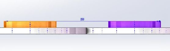

完成阵列后,建立模型。如果需要对有圆柱面特征的零件之间进行装配,且进行尺寸约束。在SOLIDWORKS 2017中增加了圆柱面的距离属性。
双向圆周阵列及阵列间距调整 图181350
分别对应的是,中心距离、最小距离、最大距离以及自定义距离。
双向圆周阵列及阵列间距调整 图181351
