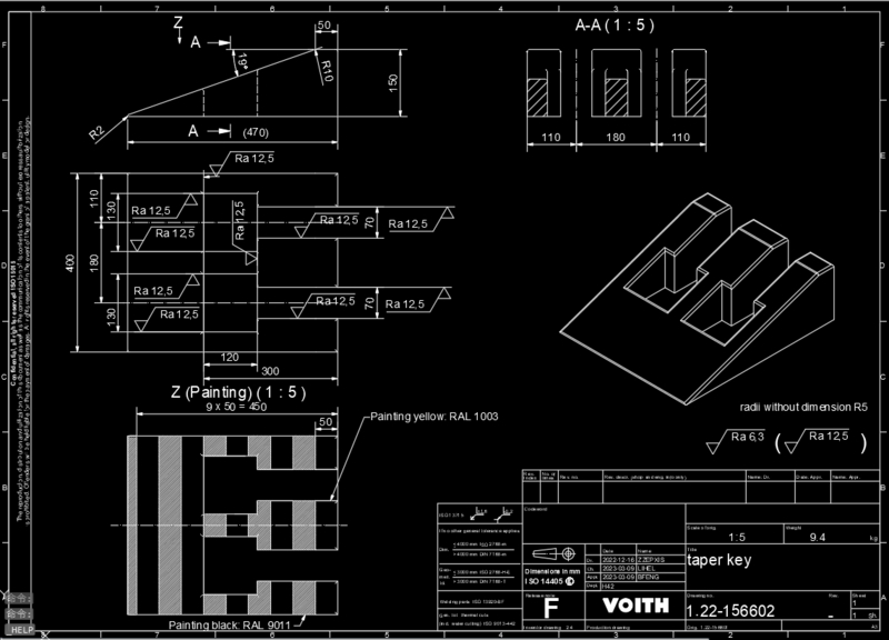

工件尺寸470*400*150,开槽公差±0.2,打算用真空吸盘加工,具体怎么减少工件变形呢?

POM变形大,如果单件小批量,正反面先开粗,粘胶水光刀,不能压和虎钳夹
