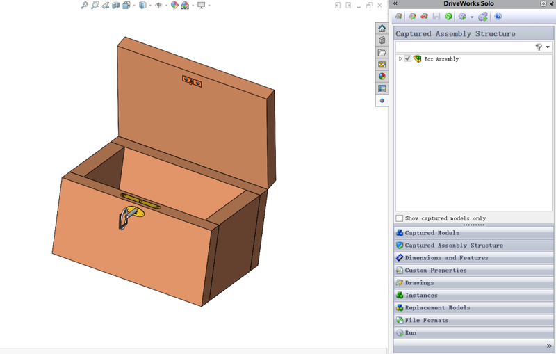

打开模型
点击蓝色按钮“Open a model to capture…”打开需要定制的模型,如图所示
摆脱机械重复的工作,让你的时间更有价值 图180940
打开模型后就可以看到Driveworks界面(以这个盒子为例),菜单栏界面包括捕捉模型、尺寸、属性、工程图、文件类型输出等等,如图所示:
[attachimg]180941[/attachimg

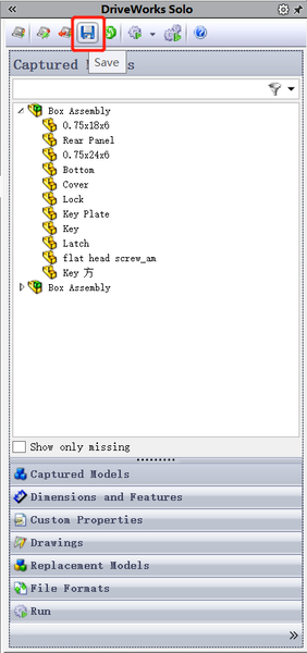

保存
最后就是要保存数据,单击DriveWorks命令栏上的保存按钮,这将保存您的项目数据,但不保存SOLIDWORK文件。单击SOLIDWORK保存按钮以保存您的模型,如图所示:
摆脱机械重复的工作,让你的时间更有价值 图180949
