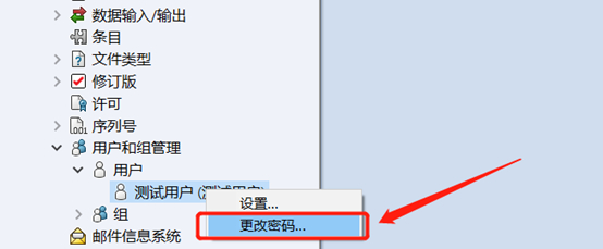

首先打开PDM管理工具,使普通用户账号登陆对应的库;
点击用户和组管理一栏,在用户中找到自己账号(此处账号为测试用户),右击更改密码;
SOLIDWORKS PDM—账号密码修改的相关操作 图180856

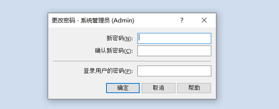

在弹出的更改密码界面执行操作
SOLIDWORKS PDM—账号密码修改的相关操作 图180857
此处需注意登录用户的密码一行,要输入您登录管理工具时使用的密码。此处我们以测试用户账号登陆管理工具的对应库,所以在登录用户的密码这一栏我们输入测试用户的旧密码即可。

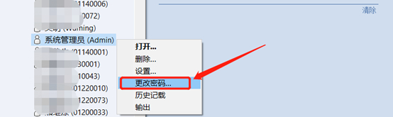

二、更改超级管理员账号密码
在库视图下更改超级管理员账号的密码操作与以上介绍的:在库视图下更改普通用户账号密码操作完全相同,可将超级管理员理解为特殊的普通用户。
SOLIDWORKS PDM—账号密码修改的相关操作 图180858 SOLIDWORKS PDM—账号密码修改的相关操作 图180859

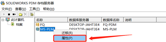

此外,另一种更改超级管理员账号密码的方式需要使用到SOLIDWORKS PDM存档服务器。

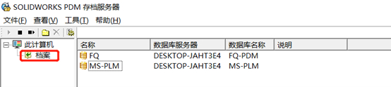

具体操作为打开SOLIDWORKS PDM存档服务器,展开此计算机,点击档案;
SOLIDWORKS PDM—账号密码修改的相关操作 图180860

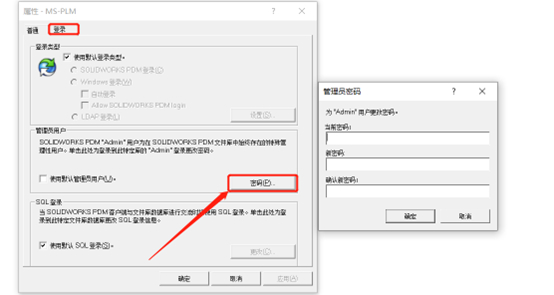

在右边出现的所有库中选择到想要修改管理员账号密码的库,右击选择属性;
SOLIDWORKS PDM—账号密码修改的相关操作 图180861
在弹出的属性框上侧选择登录,点击中间部分的密码框,随后在右侧弹出的界面更改密码。
SOLIDWORKS PDM—账号密码修改的相关操作 图180862

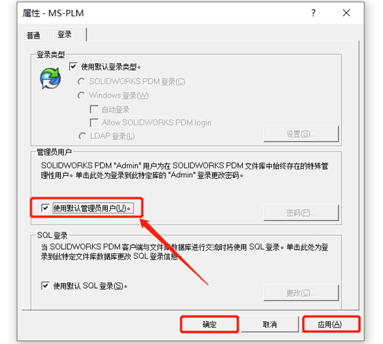

三、默认管理员用户的妙用
在项目实施过程中,会对系统后台(即管理工具)进行频繁操作,很多时候不仅仅只用一个库,通常会有正式库、测试库、培训库等等。使用每一个库的超级管理员账号密码登录管理工具是大家的惯性思维,但如果每个库的管理员密码不同则登录时会比较麻烦。
选择使用默认管理员用户,便可实现一个密码登录所有库。
与以上更改系统管理员账号密码的第二种方法类似,在更改密码的左侧,点击使用默认管理员用户,并应用、确认。
SOLIDWORKS PDM—账号密码修改的相关操作 图180863

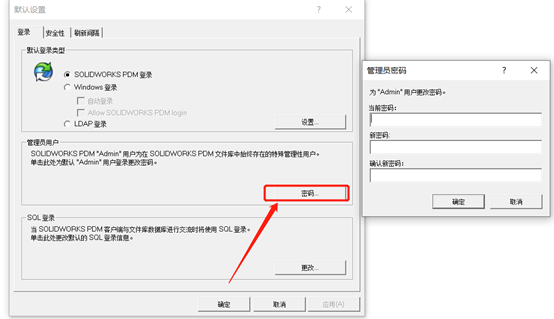

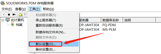

在SOLIDWORKS PDM存档服务器的工具一栏处,点击默认设置
SOLIDWORKS PDM—账号密码修改的相关操作 图180864
在弹出的界面点击管理员用户、密码,进行更改默认管理员用户的密码
SOLIDWORKS PDM—账号密码修改的相关操作 图180865
另外,如果某个库的系统管理员账号在管理工具内更改了密码,那么原先在SOLIDWORKS PDM存档服务器设置的使用默认管理员的选项将被取消,除非重新设置,否则后续登录这个库将使用更改后的系统管理员密码。
