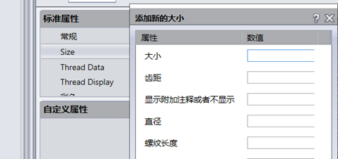

SOLIDWORKS经过这么多年的发展,开始在各行各业进行运转,每个行业当中都有许多的装配内容,这些部分会涉及到打孔问题,而SOLIDWORKS 的插件toolbox提供的孔向导能够满足部分客户的需求,但还有部分客户对于螺纹的尺寸超过了toolbox的范围而感到苦恼,遇到这样情况应该如何处理呢?此时就可以采用自定义的方式来实现。具体操作如何实现呢?
1、        在SOLIDWORKS的右侧找到设计库并激活toolbox,最后点击配置toolbox,就会跳转到自定义toolbox的界面。
2、        选择国标,在类型中选择螺纹孔,此时右侧则会跳出螺纹孔数据表格。

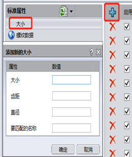

3、        选择大小,点击加号,按照公司标准件的数据进行填写。再点击螺纹数据重复上述操作即可。
4、        到这一步仅仅只是完成了数据的填写,还没应用到螺栓的数据当中,因此点击顶部的2(自定义五金)。找到五金中的螺栓和螺柱,选择强度螺栓进行数据的赋予。将前面螺纹填写的数据对应输入到其中即可。
5、最终可以在异形孔向导中得到一个自己编辑定义好尺寸的螺纹孔。
