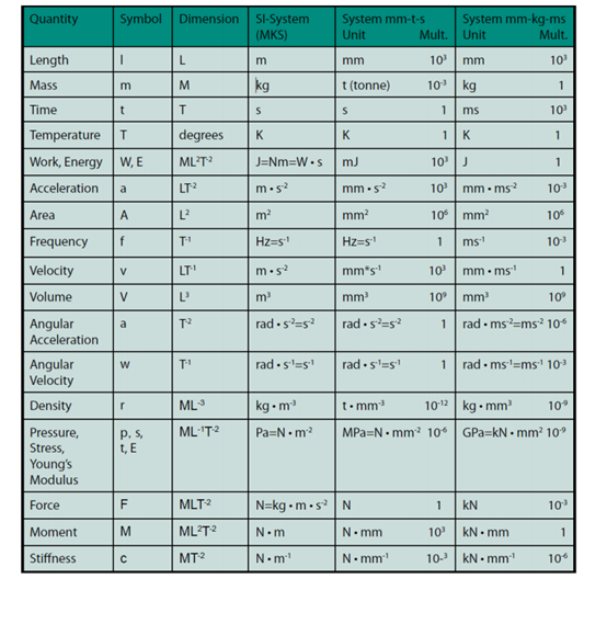

作为一款数值计算软件,Abaqus本身并没有默认设置的单位制,因此操作者需要对模型和其他物理参数的单位进行统一,本次分析采用的SI单位为:N、mm、t和s,此时应力单位为MPa。以下是一些常用的单位制转化表:
技术热点 | Abaqus有限元分析初体验 图180786

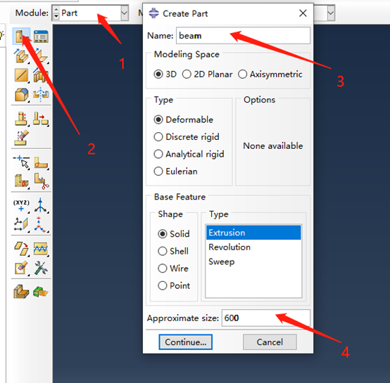

和其他的三维建模软件类似,我们可以通过草绘梁的二维轮廓(矩形)并拉伸矩形截面来创建三维可变形实体,首先将功能模块切换到Part模块,点击“Create Part”以创建新部件。在出现的对话框中,命名零件“beam”,并指定近似大小 600,其余保持默认。单击“Continue”,完成创建模型的基本设置:

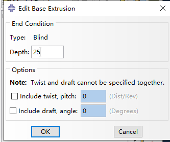

退出草图后弹出“Edit Base Extrusion”选项,选择拉伸深度为25,点击“OK”,完成梁模型的创建:
技术热点 | Abaqus有限元分析初体验 图180796

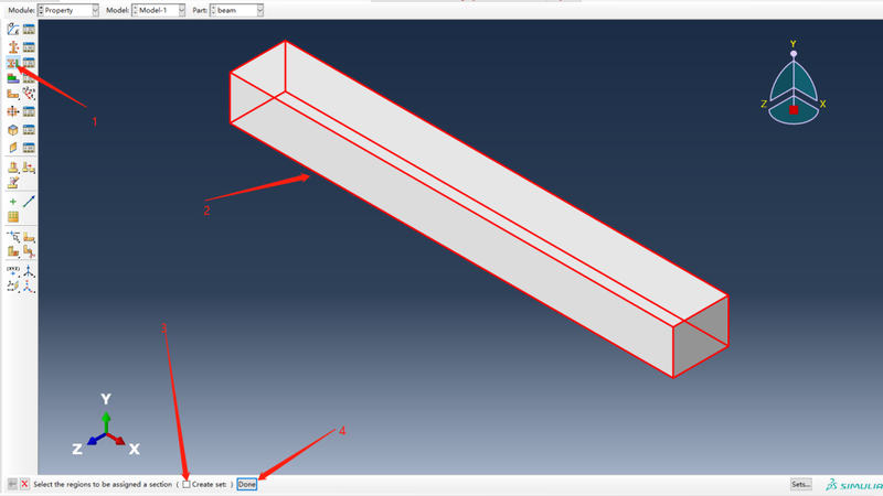

点击“Assign Section”,单击左键,选择几何模型,一般情况下取消步骤3中的可选项,单击“Done”,进入下一步:
技术热点 | Abaqus有限元分析初体验 图180806

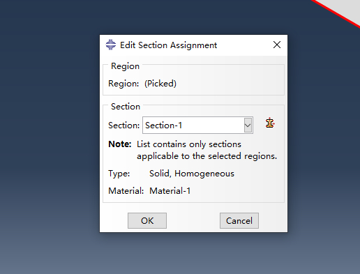

在弹出窗口中选择默认截面,如果创建了多个截面属性,可以下拉选择合适的截面,点击“OK”,完成横梁的材料属性设置,此时,横梁会以绿色的颜色显示,如果显示了其他颜色,均代表了材料设置有误。

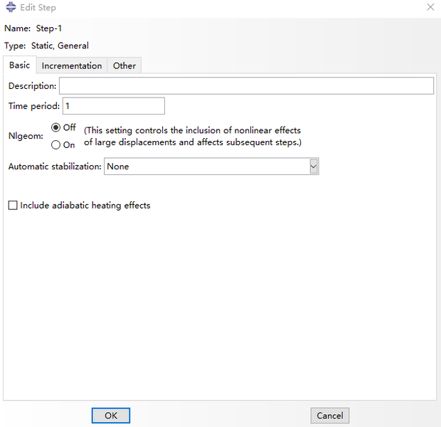

技术热点 | Abaqus有限元分析初体验 图180809
在弹出的窗口中保持默认设置,直接点击“OK”,完成分析步设置:

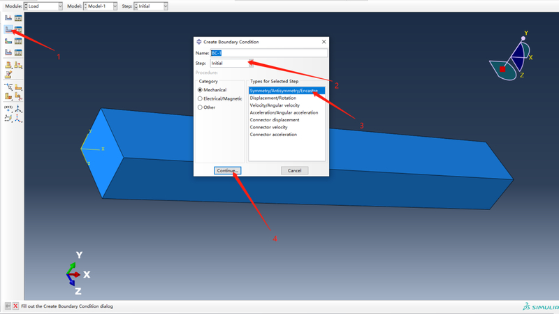

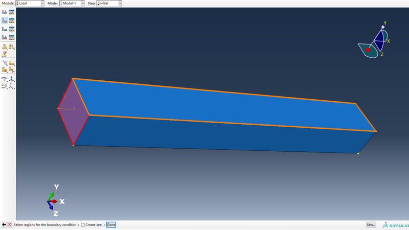

选择“Create Boundary Condition “,依次点击如下选项,进入边界条件创建界面:
技术热点 | Abaqus有限元分析初体验 图180824
在弹出的对话框中选择左端面,按鼠标中键确定:
技术热点 | Abaqus有限元分析初体验 图180825
选择完全固定选项,左键点击“OK”,完成约束条件设置。
技术热点 | Abaqus有限元分析初体验 图180826

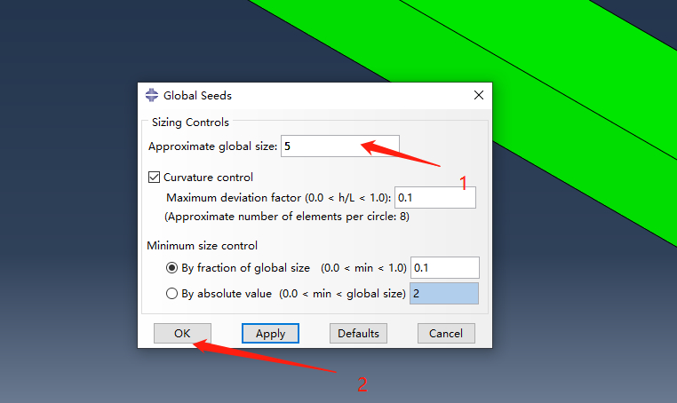

在弹出的窗口设置网格尺寸,如下:
技术热点 | Abaqus有限元分析初体验 图180828

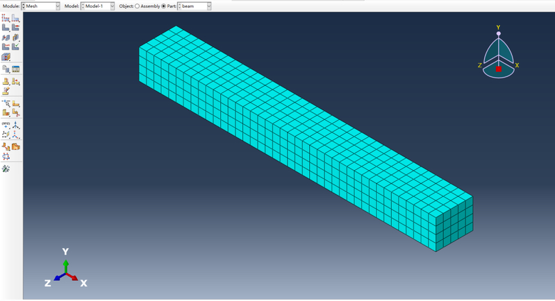

执行网格划分,如下:
技术热点 | Abaqus有限元分析初体验 图180829
完成划分网格后显示如下:
技术热点 | Abaqus有限元分析初体验 图180830

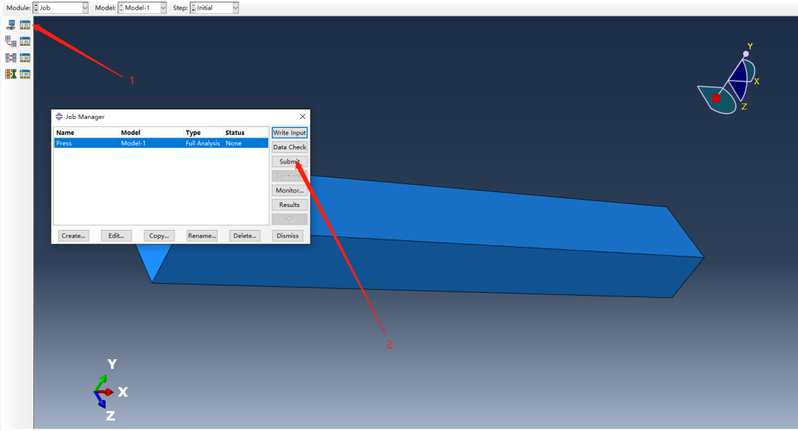

创建作业
完成网格划分后进入Job模块,创建名字为“Press”的作业,依次点击以下按钮:
技术热点 | Abaqus有限元分析初体验 图180831

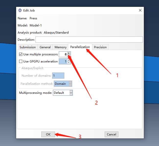

在弹出的窗口设置调用求解核心,完成作业的创建:
技术热点 | Abaqus有限元分析初体验 图180832
进入作业管理器,提交计算如下:
技术热点 | Abaqus有限元分析初体验 图180833
计算完成后可以直接在作业管理器中进入后处理模块。

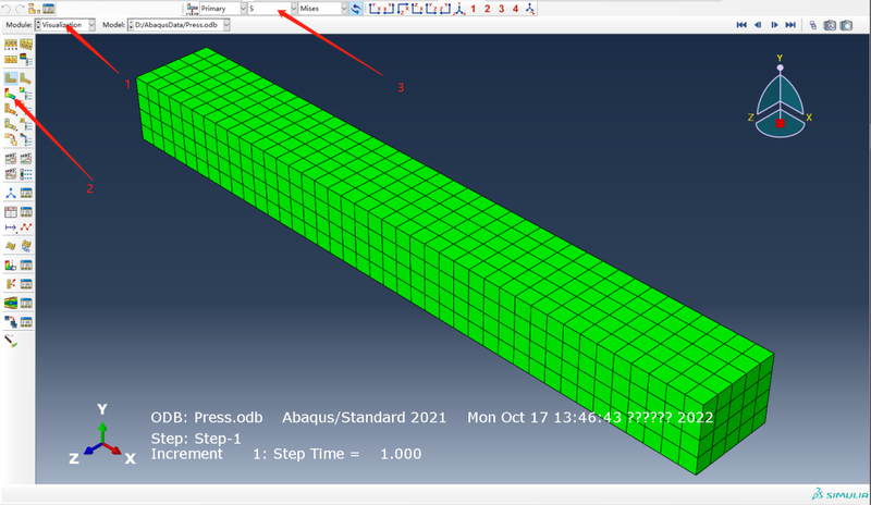

初始进入后处理模块时显示如下界面,默认是应力的显示,此时还没有显示应力的结果:
技术热点 | Abaqus有限元分析初体验 图180835

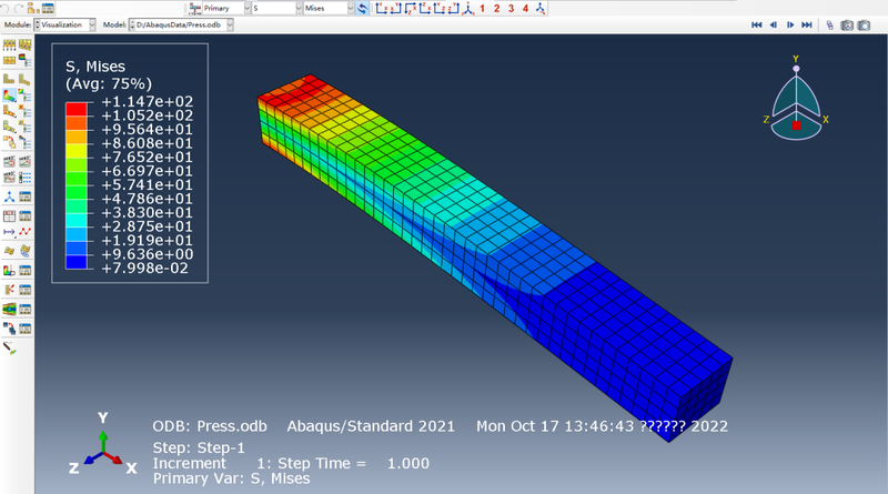

如上,执行完步骤3后显示应力结果如下:
技术热点 | Abaqus有限元分析初体验 图180836

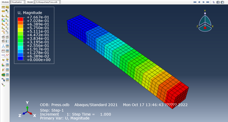

调整步骤2中的结果选项,选择为变形结果,如下:
技术热点 | Abaqus有限元分析初体验 图180837
