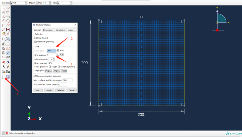

进入Part模块,依次点击以下按钮,进入模型创建模块:
其中步骤5为绘图板的尺寸,即栅格区域的正方形边长,可根据不同模型修改,也可以在进入草图模块后再进行修改,步骤3为修改小栅格尺寸,一般保持默认即可,模型可以超出栅格区域,不影响建模,如下:

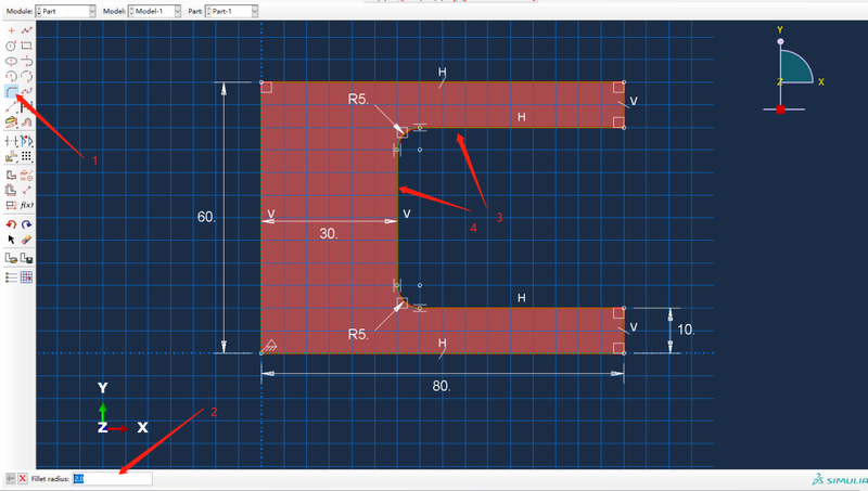

在草图中创建圆角,如下:

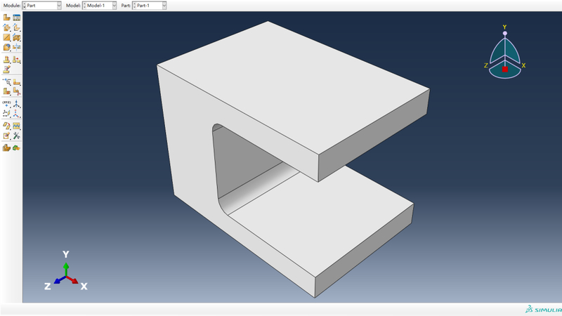

中键确定,完成草图创建,设置拉伸尺寸为55,如下:
生成基体模型如下:

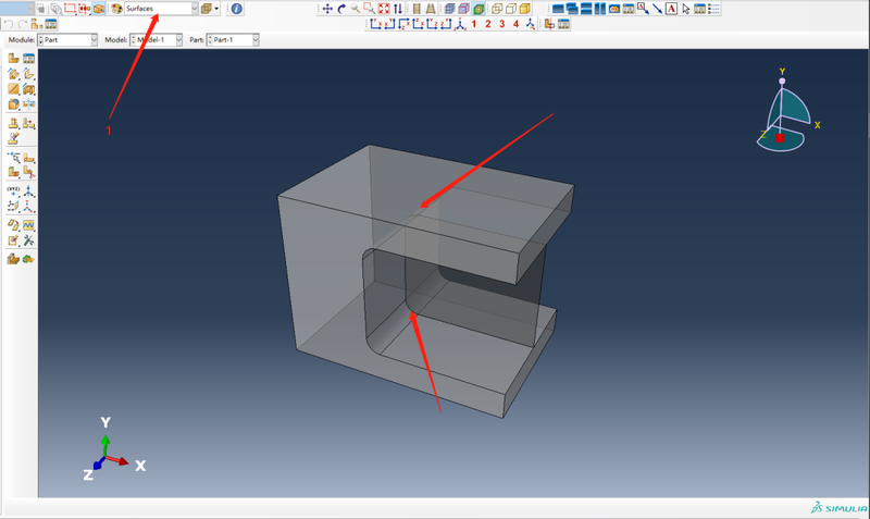

创建壳体加强筋,使用壳体,选择翼板表面作为草图基准面如下:

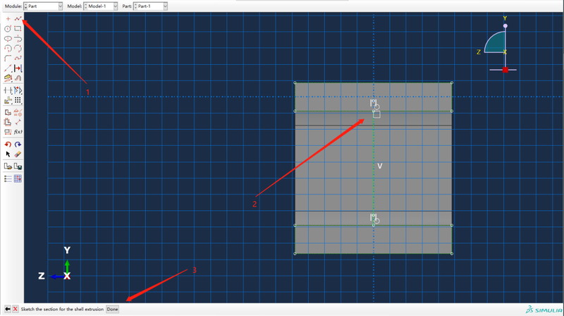

创建拉伸直线,软件会自动捕捉边线中点:
完成草图后对直线进行拉伸,注意拉伸分析,如果有误,可在步骤2中进行调整:
生成模型如下:
调整模型显示方式,可以明显看到拉伸之后的曲面自动在与实体相交处生成了剪切:

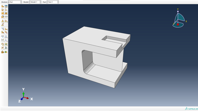

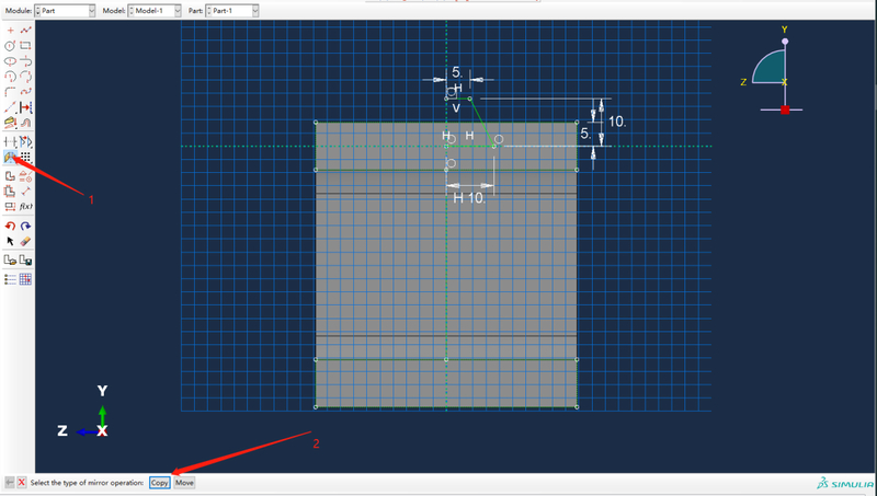

在底部进行开槽,基准面设置参考建立壳体的步骤,创建草图如下:
使用对称,左下角有黑色小三角形的图标都是一些命令的集合,步骤1长按鼠标左键,可以调出其他功能,创建完整的草图:
输入拉伸尺寸:
创建开槽如下:
创建圆角(亦可在草图拉伸时直接创建),如下:
在提示区中输入圆角值,生成模型如下:

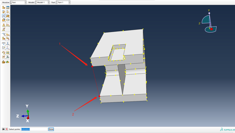

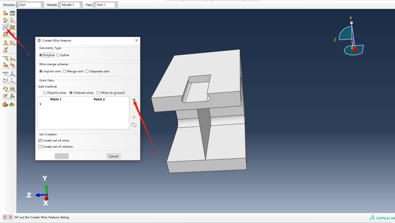

在槽口处创建钢丝,使用线体单元,使用点到点的方式生成线,如下:
选中合适的点生成直线如下:
最终生成模型如下:
