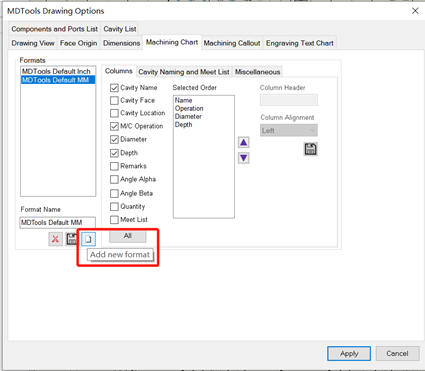

    但是软件自带的加工表单模板是英文的,有没有办法在软件中设置中文的加工表单模板呢?首先选择下方的Add new format来创建新的表单格式。
如何自定义MDTools阀块的加工表单 图180606
    在①中勾选自己所需要的表单信息,然后在②中修改其中文表头名称,最后点击③处将其保存。
如何自定义MDTools阀块的加工表单 图180607

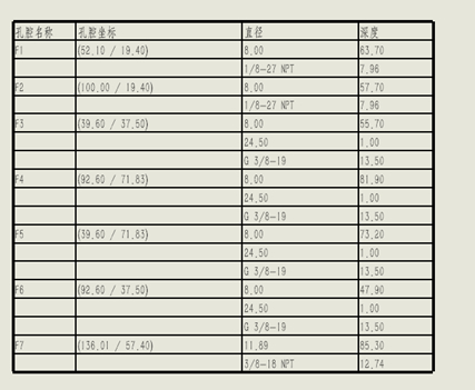

    这里以阀块的后视面为示例生成一张加工表单,这是自动生成的表单效果:
如何自定义MDTools阀块的加工表单 图180609
