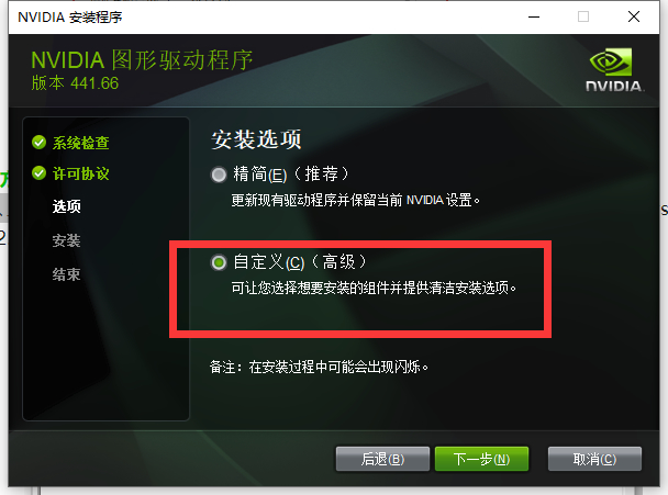

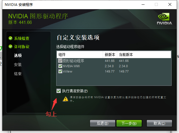

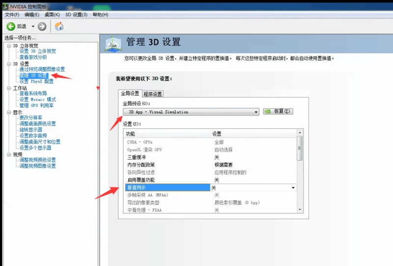

解决方法1:
1.点击右下角显卡设置。按以上截图操作。垂直同步选择关掉,然后重启电脑再出程序单
然后问题还没解决的请下载指定版本显卡驱动
显卡驱动NVidia-FORCED-10x64-441.66_old-drp
然后按以上截图操作。垂直同步选择关掉,然后重启电脑再出程序单
