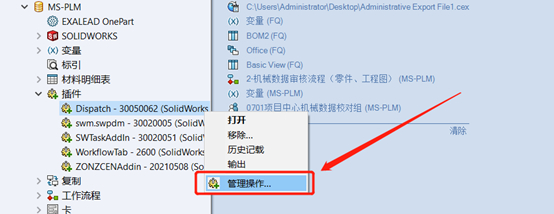

首先打开PDM管理工具,登陆对应的库;
点击插件一栏,找到Dispatch插件,右击管理操作;

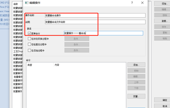

在弹出的管理操作界面添加操作
依次编辑操作名称、说明
激活点击菜单命令,在对话框中输入想要在PDM本地视图库右键操作时显示的菜单命令名称;
在命令一栏中,进行添加操作:
依次选择如下选项
对于所有文档
移动/重命名文件
所有文档结尾
确定信息框

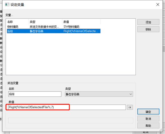

其中需要着重介绍的是移动/重命名文件这一类型,需要先编辑中间变量。
重命名文件的规范是物料编码加后缀

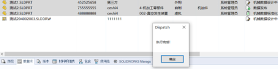

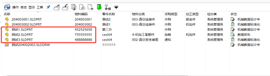

在PDM本地视图库中找到想要重命名的文件,检出,多选后右键,在菜单栏中选择自己设定的菜单命令,即:批量操作------重命名。
点击命令后,出现执行完成指令,名称变为物料编码加后缀即证明操作无误。
