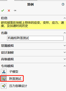

首先跌落仿真主要是通过添加重力因素以及跌落距离来进行模拟运算,主要研究撞机过程中产品的自身应力变化。
打开软件并打开本次仿真的模型钣金机箱,预想条件是机箱底部再距离地面1500MM高落下时内部应力状态分析。
点击确认后再按照下图由上到下一次操作

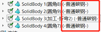

第一步设定好所有零件材料
第二步确定零件的连接问题(使用默认连接焊接)
第三步划分网格,首先生成标准网格8MM,再应用网格控制箱体底部为2MM

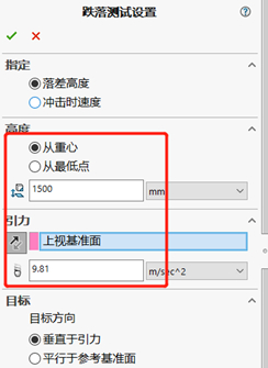

最后进行跌落高度设置,选定跌落面。
