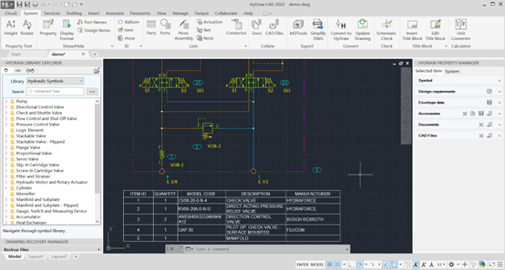

HyDraw是一款使用自带二维CAD引擎的油路设计软件,其二维 CAD 界面和命令行控件与AutoCAD相似,能够快速设计专业、无差错液压回路,自动生成物料清单。
如何在HyDrawCAD中实现液压元件符号的自定义 图180367
使用HyDrawCAD设计液压原理图有以下优势:依照ISO1219-1:2012标准绘制液压原理图;在设计中应用数据库数据,且数据与液压元件符号关联;自动生成BOM表和阀孔列表;原理图可以直接导入到MDTools软件生成三维阀块模型。
如何在HyDrawCAD中实现液压元件符号的自定义 图180368
虽然HyDrawCAD自带有非常多类型的元件符号库,但对于库中没有的元件符号,我们该如何做自定义呢?

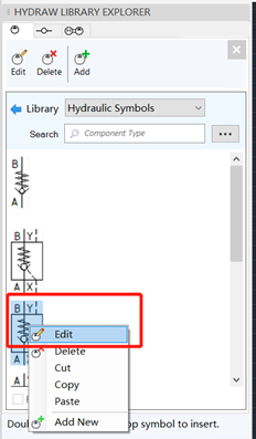

首先在符号库界面找到想要自定义的符号类型,选择编辑库文件。
如何在HyDrawCAD中实现液压元件符号的自定义 图180369
找到类似符号并复制一个出来,选择编辑。
如何在HyDrawCAD中实现液压元件符号的自定义 图180370

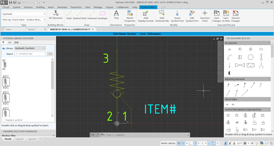

进入到符号编辑界面。在这里我们可以对符号中不需要的部分进行删改,或是用右侧的符号块进行添加;也可以编辑端口信息。例如在这个实例中,我删去了Y端口和元件四周的方框,并对端口信息做了修改。
如何在HyDrawCAD中实现液压元件符号的自定义 图180371
如何在HyDrawCAD中实现液压元件符号的自定义 图180372
得到修改完成的符号后便可以将其保存在符号库中,便于以后的调用。

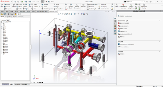

使用HyDraw CAD和MDTools联合设计阀块,方便快捷。在HyDraw中生成的原理图,都有相应的孔腔对应。将HyDraw原理图直接导出至MDTools,相同油路的孔腔会用相同颜色进行标注,在阀块设计时依照不同的孔腔颜色进行连接即可,极大节约了设计时间。
如何在HyDrawCAD中实现液压元件符号的自定义 图180373
