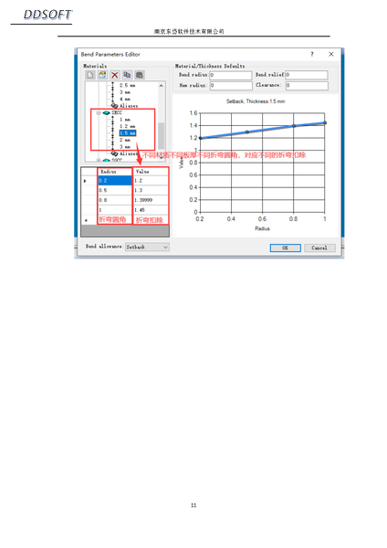

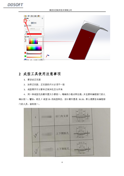

Radan三维规范设计注意事项
目录
1        solidworks设置        2
1.1        材质设置        2
1.2        三维设计区分正反面        4
1.2.1        区分正反面原因        4
1.2.2        SW区分正反面设定方法        5
2        成型工具使用注意事项        6
3        三维展开拐角设定区别        7
4        折弯扣除系数设定        10
钣金套料编程软件Radan三维规范设计注意事项 图180329 钣金套料编程软件Radan三维规范设计注意事项 图180330 钣金套料编程软件Radan三维规范设计注意事项 图180331 钣金套料编程软件Radan三维规范设计注意事项 图180332 钣金套料编程软件Radan三维规范设计注意事项 图180333 钣金套料编程软件Radan三维规范设计注意事项 图180334 钣金套料编程软件Radan三维规范设计注意事项 图180335 钣金套料编程软件Radan三维规范设计注意事项 图180336 钣金套料编程软件Radan三维规范设计注意事项 图180337 钣金套料编程软件Radan三维规范设计注意事项 图180338
