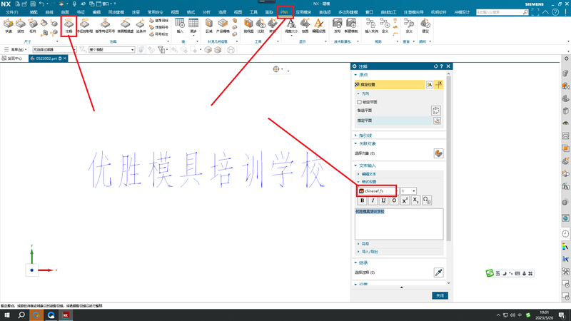

我估计没有表达清楚,是要输入的文字为单线字。
获取一点新知识
 楼主| 发表于 2023-5-26 08:01:18 | 显示全部楼层
在文本方式下,输入汉字或字母,我需要单线字体,便于加工,不知道哪有单线字体。
获取一点新知识
发表于 2023-5-26 10:04:16 | 显示全部楼层
18992680096赵81 发表于 2023-5-26 08:01
在文本方式下,输入汉字或字母,我需要单线字体,便于加工,不知道哪有单线字体。 ...
没有绝对完美的单线字体,只能在PMI下写了
 楼主| 发表于 2023-5-27 08:20:27 | 显示全部楼层
那在PML里面的文字,我需要在圆周面上写字,或者圆弧面上写字,怎么操作了
获取一点新知识
发表于 2023-5-28 08:44:14 | 显示全部楼层
18992680096赵81 发表于 2023-5-27 08:20
那在PML里面的文字,我需要在圆周面上写字,或者圆弧面上写字,怎么操作了 ...
又要单线,又要曲面,只能先写出来再投影,没有好的方法!
