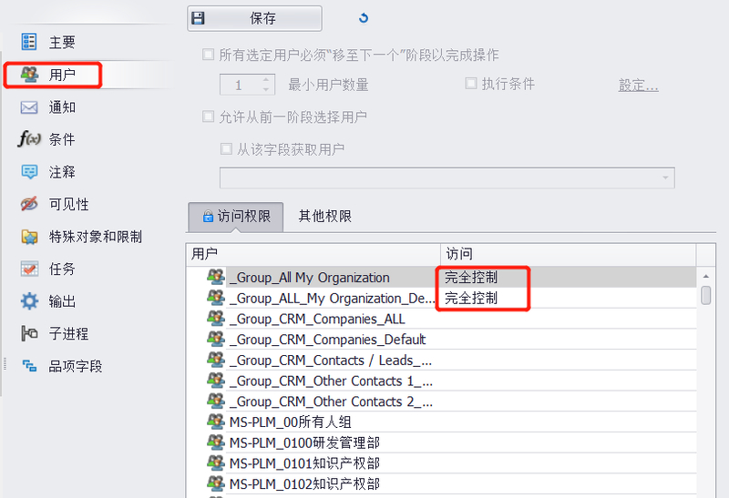

用户设置
与PDM不同,Manage的流程可选择审批的用户,所有选择的用户必须都移至下一阶段才能完成此步骤
流程执行启动权限设置为 完全控制
保存
SOLIDWORKS Manage—审签流程的创建(下) 图180313
