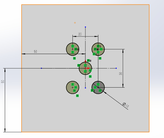

第二类型:具有参数变化的。例子:孔组
首先创建底台并在底台上绘制如图的草图,再将圆孔都切除掉并添加到库。就会得到以两条边线为参考的孔组特征。
修改成如下图的草图即可得到以中心点为参考的孔组特征。由此例子可以看出,不同的草图构件影响的是参考定位的问题。在库特征建造时要考虑问题更多。
在设计树的尺寸文件夹的作用就是在特征库使用时是否需要修改数据,只需要把数据拖动到找出尺寸即可实现。
