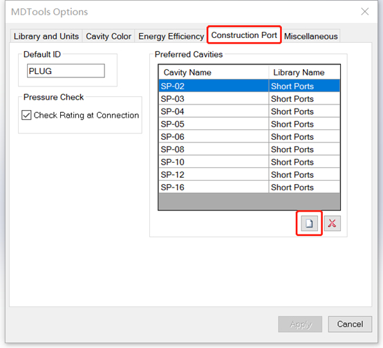

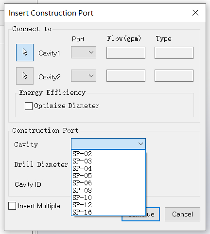

以MDTools 975为例,在上方的选项卡中找到X-Port这一功能选项:
可以看到,系统自带可选的构造端口种类非常稀少,只有SP系列的短端口。如果想要将孔腔库中的端口数据导入选项框中以便我们选择该怎样去实现呢?
首先找到系统选项栏上方的MDTools Options;(部分电脑由于屏幕缩放的问题,选项栏在右侧角标的下拉框中。

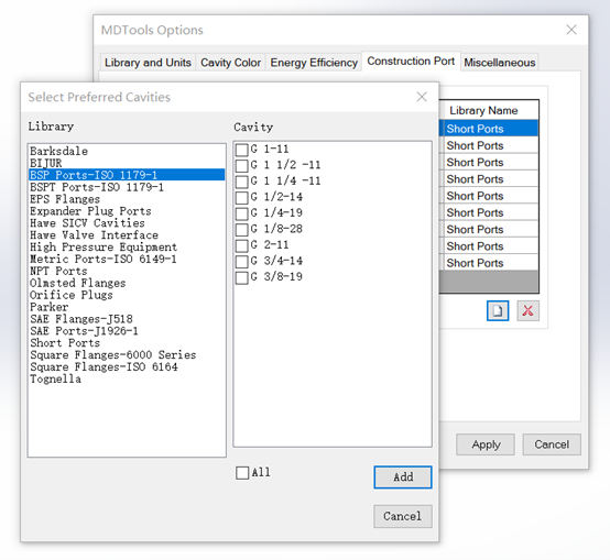

找到Construction Port这一选项,在框中可以看到其默认孔腔命名以及已有的可选构造端口。
找到Add construction ports选项,可以看到孔腔库中已有的不同螺纹规格下的构造端口,通过勾选的方式将其添加在其中就可以了。一旦添加完成,在下一次启动软件时也会默认在可选项中。我们也可以使用delete功能将不常用的构造端口删除。

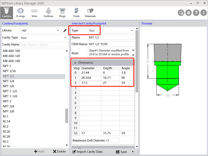

当然,对于孔腔数据库,即MDTools Library中所不包含的构造端口,我们该怎样进行添加呢?换言之我们该如何在MDTools Library中自定义孔腔数据呢?
我们可以在已有的孔腔基础上进行工艺孔类型的添加,将类型设置为Port,在下方数据栏中修改孔腔数据即可将自定义的孔腔保存至本地。是不是十分便利呢?
