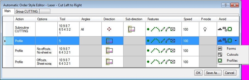

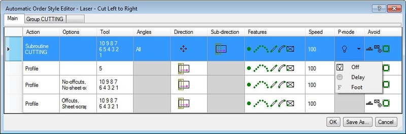

通常,切割的顺序,南京东岱排版软件Radan我们可以按照某种固定的方式设置就可以。
这时候Radan自动排序文本就可以派上用场!之前,我们需要自己编写规则。而在新的版本中我们做了优化,可以再图形界面上进行操作。
1        打开自动排序模式
这将打开下面的样式(Style)窗口,每个样式可以有一个名称– 在这个案例里样式的名称称之为“向夹钳方向切割” ‘Cut towards the clamps’。采用下拉列表,可以选择其它式样。也可以采用编辑按钮创建新的式样,并以一个新的式样名称保存。一旦选择了理想的式样,您可以关闭窗口。然后在下面的分列窗口中,新的按钮会出现,这是因为我们处于排序(Order)中。
Radan自动排序文本的设置 图180168
为了采用选择的式样进行切割,选择自动的排序(Automatic Order)按钮来切割整个板料。
2        编辑排序文本
为了创建或编辑一个式样文件,在编辑(Edit v)下拉菜单中选择编辑Edit… 选项 。
Radan自动排序文本的设置 图180169
        选项下拉菜单
Radan自动排序文本的设置 图180170

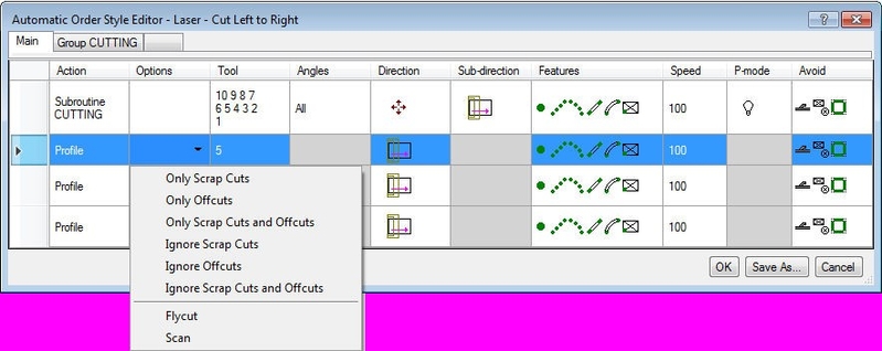

从下拉列表中选择加工(Tool)选项类型,退出菜单。
        加工(Tool)下拉菜单
Radan自动排序文本的设置 图180171

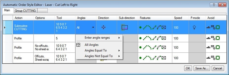

        角度(Angles)下拉菜单
Radan自动排序文本的设置 图180172
采用下拉菜单,可为选择的行选择各种角度组合。

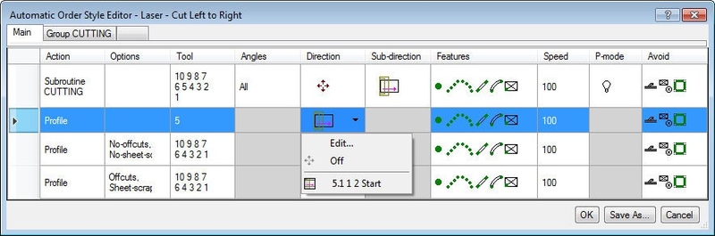

        方向(Direction)下拉菜单
Radan自动排序文本的设置 图180173
采用编辑(Edit)选项来选择并设置一个要求的切割方向。

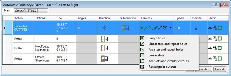

特征(Features)下拉菜单
Radan自动排序文本的设置 图180174
采用点击每个选项旁边的方盒来选择要求的特征,这些方盒对应各种特征类型。

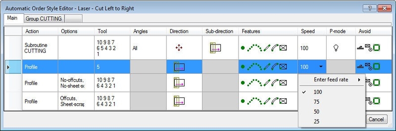

        速度(Speed)下拉菜单
Radan自动排序文本的设置 图180175
通过勾选选择或输入要求的值来选择要求的速度百分比。
        P-模式(mode)下拉菜单
Radan自动排序文本的设置 图180176
        避让(Avoid)下拉菜单
Radan自动排序文本的设置 图180177
