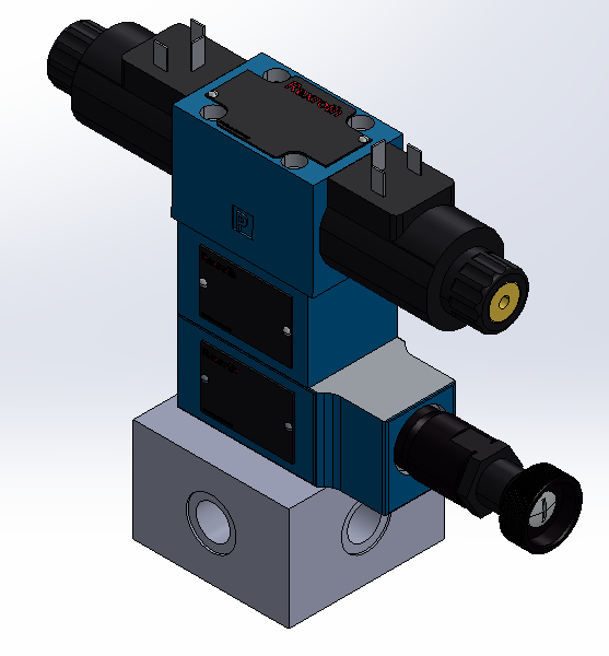

比如我们要完成以下的装配体,要怎么做?以solidworks为例的话,要插入每个零件,然后进行每个配合,在MDTools里面就比较简单了,能够自动完成装配!
液压阀块软件MDTools如何快速完成自动装配 图180152

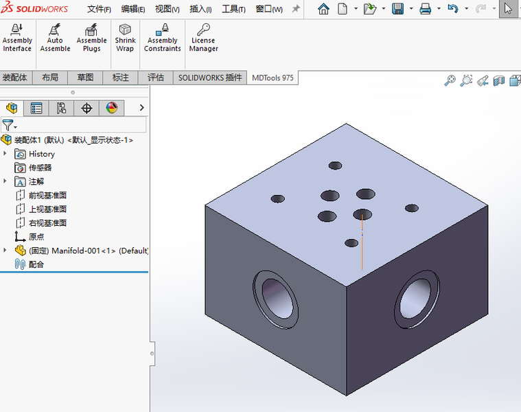

一、        新建一个装配体,然后将设计完成的阀块插入SOLIDWORKS中。

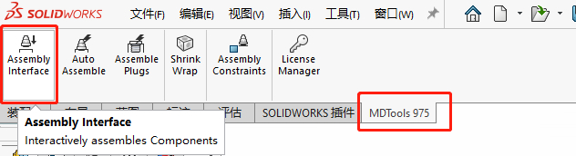

二、        打开MDTools工具栏,选择自动装配功能。

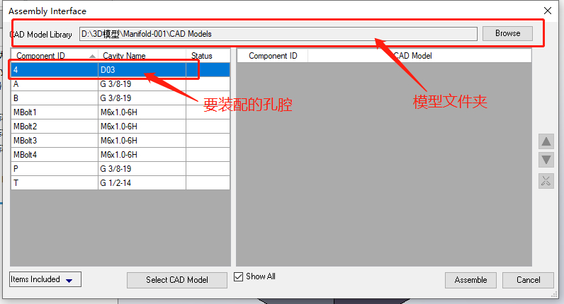

三、        选择要装配的模型文件夹及需要装配的孔腔。

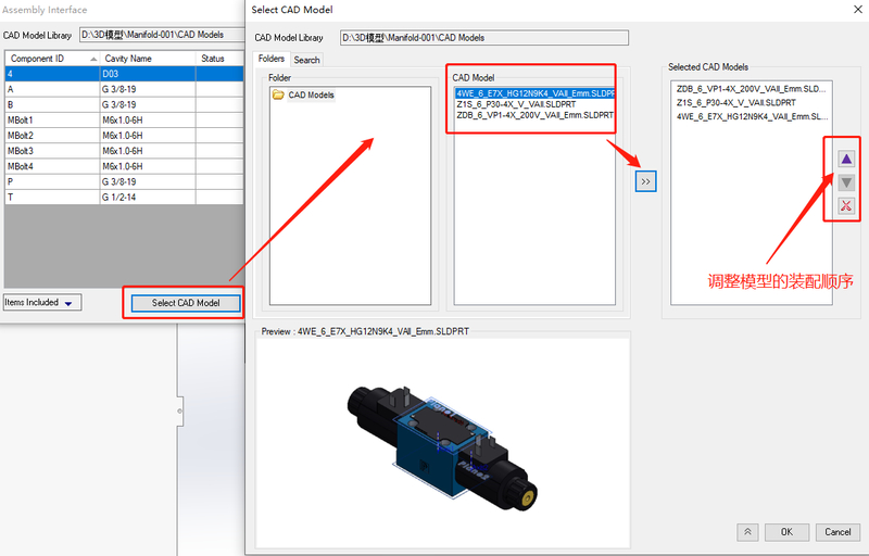

四、        如下图所示,选择CAD模型及根据模型的装配顺序一次选择模型,或者全部选择完成之后,调整模型的顺序。并点击OK。

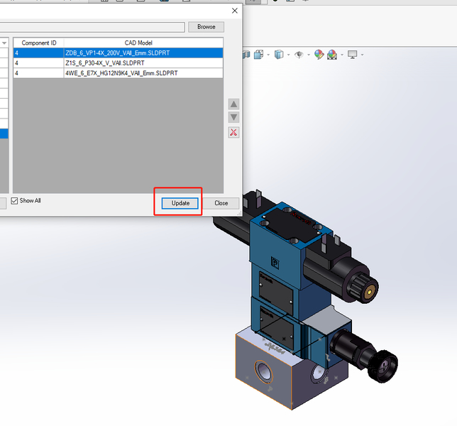

五、        点击装配之后,软件就可以快速的完成阀块的装配了。同时如果模型发生更改,我们也可以点击更新按钮,快速完成装配体的装配更新。
