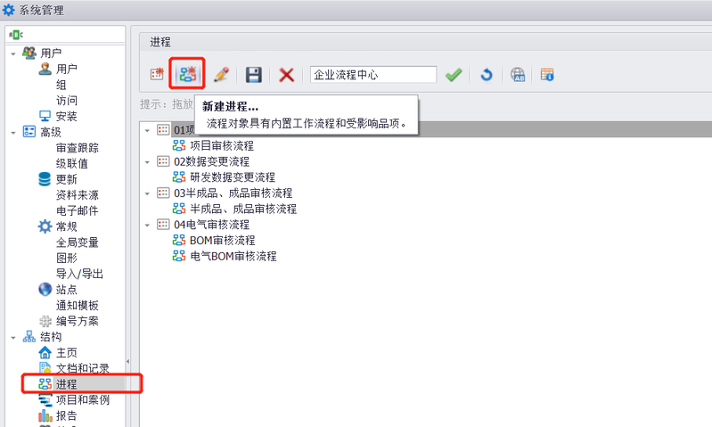

一、新建流程

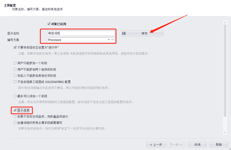

成功登陆进入Manage后,打开系统管理,在进程一栏处新建新流程。
在弹出的进程管理向导中开始设置。填写名称,选择编号方案后,点击保存。

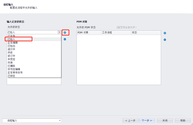

在下一步中的展开列表内选择允许的状态,单击加号。
二、新建字段

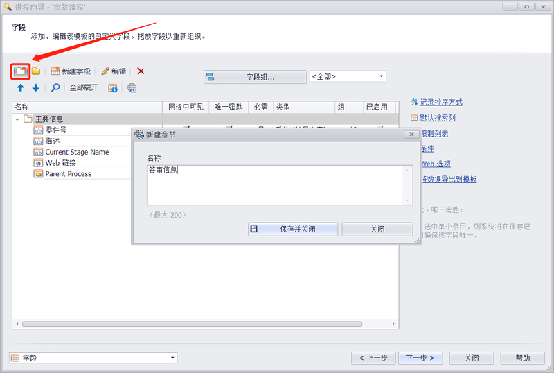

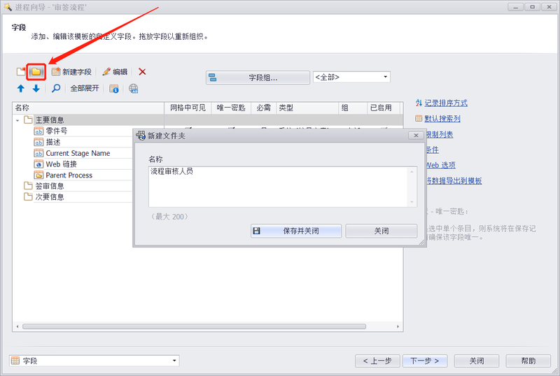

首先新建2个选项卡,第一个选项卡双击改名为主要信息。
在主要信息中新建文件夹

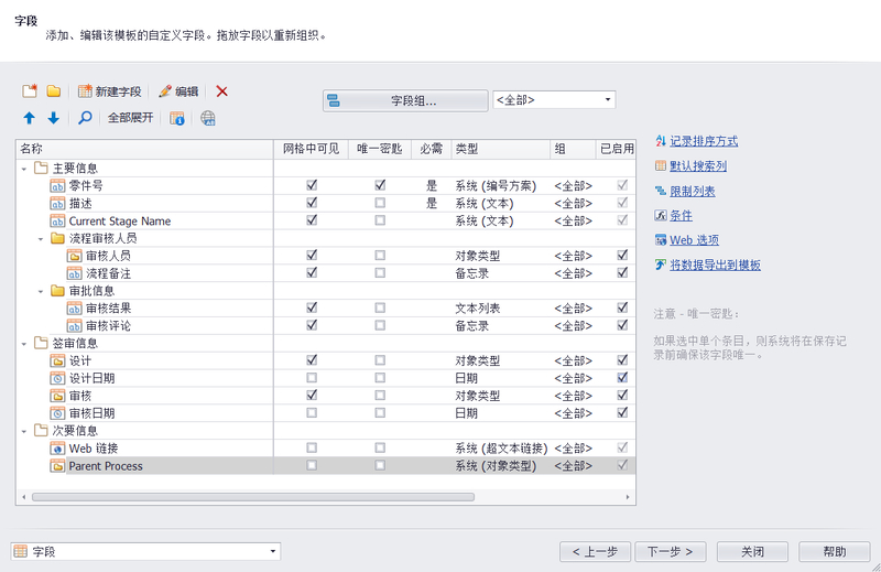

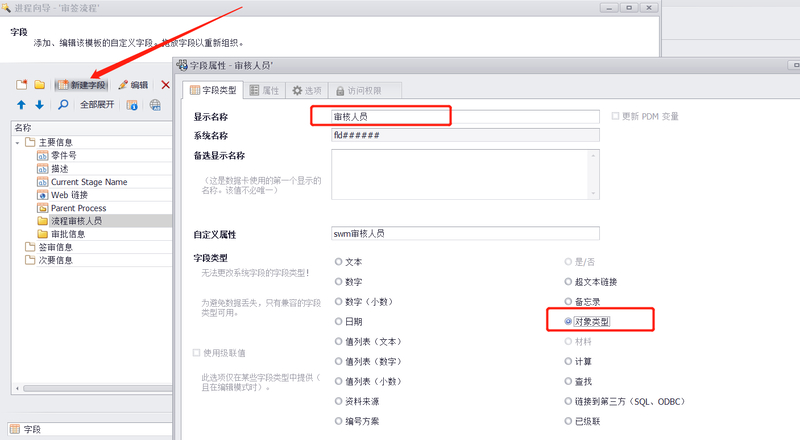

在新建好的文件夹下新建字段。分别新建字段:审核人员(对象类型)、流程备注(备忘录)、审核结果(值列表 文本)、审核评论(备忘录)。
同理,分别新建签审信息里的字段:设计(对象类型)、设计日期(日期)、审核(对象类型)、审核日期(日期)。再将主要信息文件夹里的两个字段移动拖拽到次要信息中,最终效果如下图所示。

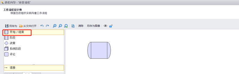

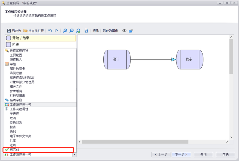

三、基础泳道图的绘制

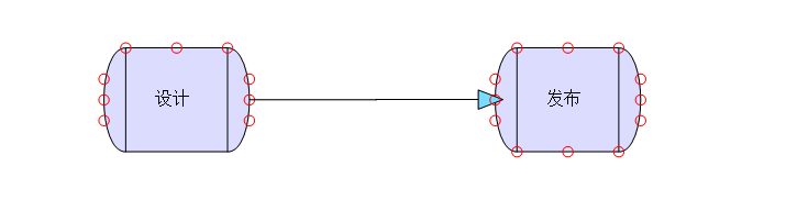

因流程必须具有一个开始和结束标记图形,所以我们从开始/结束处拖拽至空白区域,分别创建两个阶段:设计和发布。
双击该图形,进行名称编辑,然后进行连线操作。鼠标停留在边线会出现红圈,点击按住拖动到下一步图形即可。
最后将进程向导点击跳转到已完成后,关闭即可。
至此,审签流程就已初步完成。
