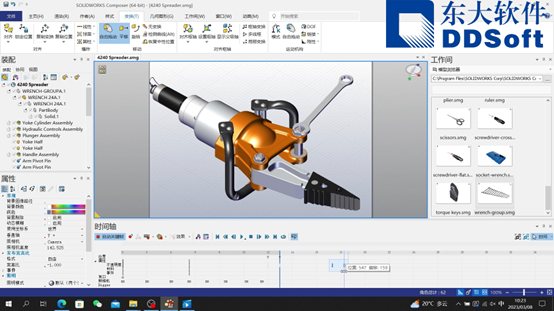

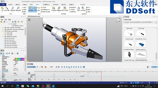

今天将介绍Composer中的3D Tools这一功能,同时演示如何使用3D工具制作产品的拆解和安装动画。
首先在工作间中找到“模型浏览器”。模型浏览器的默认路径为C:\Program Files\SOLIDWORKS Corp\SOLIDWORKS Composer\Samples\3d tools,可以看到其中有Composer自带的许多不同种类的工具,如六角扳手、锤子、螺丝刀、虎钳等等。当然我们也可以对库路径进行自定义,将常用的工具添加至路径当中。
我们可以通过拖放的方式将所需要使用的模型直接拖放至屏幕正中的工作区域中进行调用,这里以扳手组为例:将其拖放至主界面后,可以选择在设计树中删去所不需要的实体。
将扳手拖拽至所要拆卸的螺栓附近,并在时间轴中修改其透明度,使其只在我们需要的时候出现。使用时间轴中“效果”——热点功能为所要拆卸的螺栓添加高亮闪烁的效果,并使用“变换”中的对齐为扳手与螺栓添加配合关系。
在“变换”——设置枢轴中将扳手的枢轴调整至与螺栓一致的位置,便于后期添加旋转拆卸的动画。
为扳手和螺栓设置旋转移出的动画关键帧,模拟其被拆卸的过程。
若想要生成产品的安装动画,只需将之前所做的拆卸动画关键帧全选并选择“反转时间选择”即可。
使用Composer制作产品的拆解安装动画非常快捷,操作简便,可以极大的提高市场宣传工作效率。
