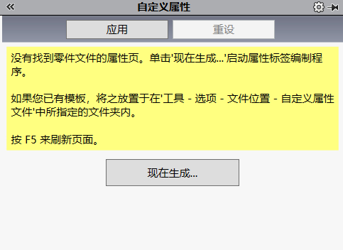

首先需要在SOLIDWORKS中新建一个零件,任意形状零件。其次点击自定义属性会跳出界面如下图

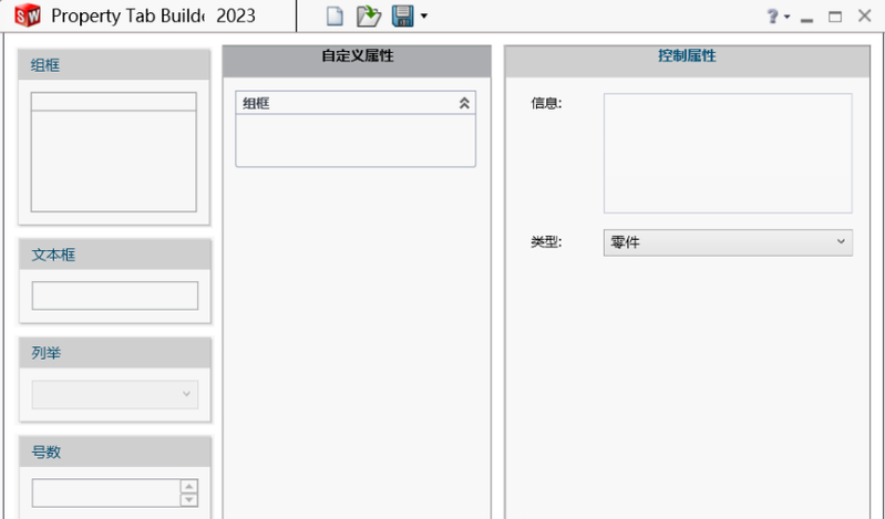

因为之前没有生成过自定义属性的模板,所有点击现在生成,此时会跳转到自定义模板生成的界面中
在这里会带大家去创建三个自定义属性:1、作者名称2、表面处理3、产品号

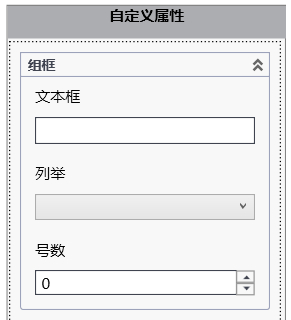

三种属性分别对应不同的文本界面。先将文本框、列举、号数各拖动到组框下。

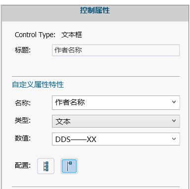

1、点击文本框对文本框进行编辑,进行如下图的设定(内容可以根据自己需求填写)

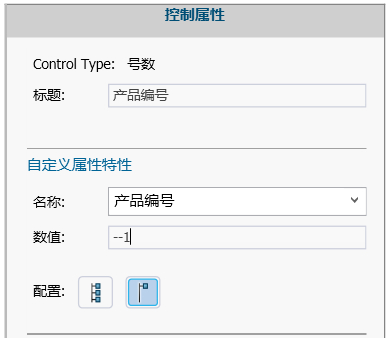

3、点击号数框进行编辑,进行如下设定

自定义属性文件位置:点击选项——文件位置——自定义属性文件即可找到。将做好的模板放到指定位置即可。完成上述步骤后再次点击自定义属性点击F5刷新就能看到设定好的属性面板了。

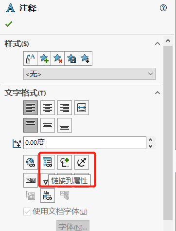

首先保存好零件,并将零件出至工程图当中,点击注释在右侧框中找到属性链接
后续继续完成两个的属性链接即可,完成后将工程图另存为工程图模板即可。
