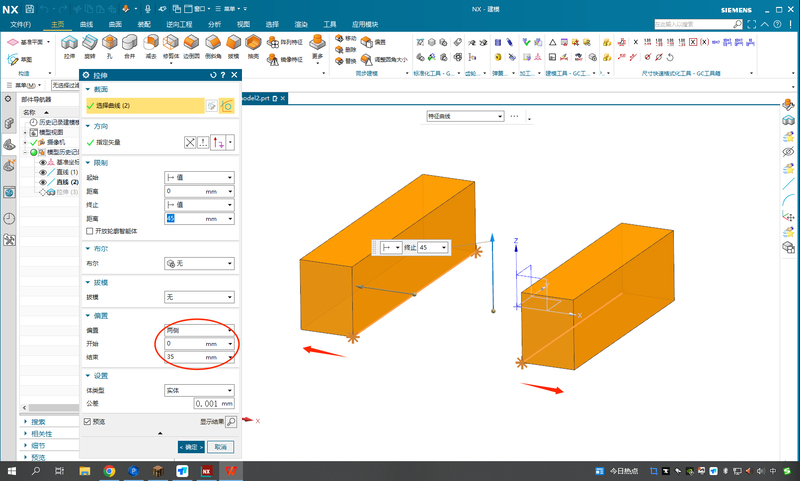

ug nx 1847之后的版本都有这么一个bug了,做拉伸实体的时候,选择了多条线段并且使用两侧偏置,无法更改某一线段的偏置方向,
如图,现在两条线段拉出来的实体的偏置方向不同,想改成相同的,以前的UG是可以更改某条线段的方向的,就可以改变偏置方向,现在的新版本都没有这个功能了

这个是有的,UG公司也不可能考虑到那么详细。
但是你有没有摸清楚选线的规律呢?
两条线鼠标都选上端,偏置方向不同,
两条线鼠标都选下端,偏置方向相同,
试一下!
