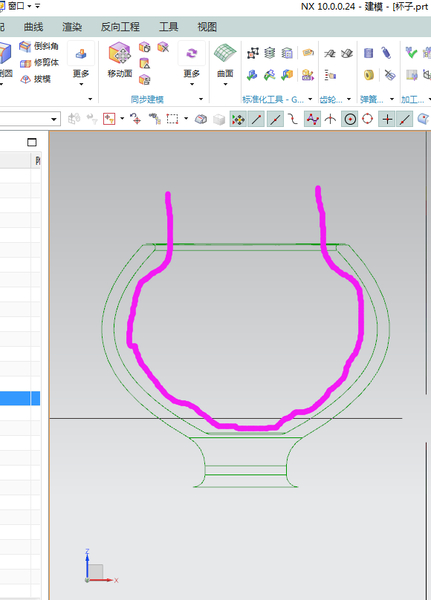

本帖最后由 liyufa 于 2023-3-31 14:00 编辑 群里有没有PM五轴加工的大老,帮忙指点下这种口杯倒扣的开粗加工。用管道加工只能用球刀,个人感觉效率太低。能不能使用区域清除控制刀轴来实现五轴开粗。或者用三轴先开粗,再用‘’管道开粗‘’参考刀路或残留模型来加工。本人对PM不是很熟悉,好像’管道开粗‘’没有参考刀路和残留模型的选项.

可以三轴开粗,这个不用管道做,用曲面精加工或曲面投影精加工就可以。但也没有参考刀,只能用刀轨和辶前的残留模型来对比。
