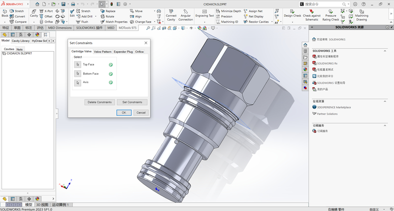

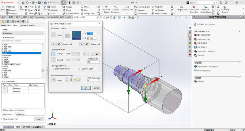

这里以CXDAXCN单向阀为例,该单向阀对应的阀孔型号为T-13A,首先进行阀块绘制。在孔腔库中直接找到T-13A,输入Component ID后将其插入阀块;同时,我们为单向阀的CAD模型设置好装配约束。
完成后新建装配体,将阀块模型插入后,选择上方的Assembly Interface选项。在弹出的对话框中设置好对应的CAD模型所在路径,将其选中后添加到右侧的方框之中。
完成设置后点击装配,可以看到单向阀模型已经成功被添加到了阀块当中。通过剖视图,我们可以查看到内部具体的装配效果。
