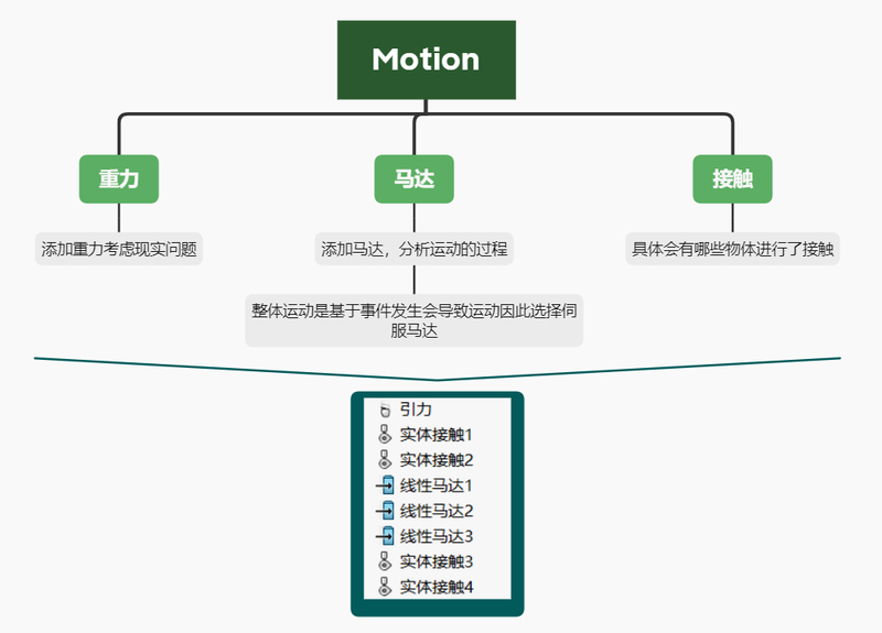

具体操作是如何实现的呢?大概思路如下图:
SOLIDWORKS Motion运动仿真 图180006
完成了上述的操作后,需要继续进行物体运动的判定,这个时候需要对于伺服马达进行控制编辑。
依照具体运动流程给出不同马达在不同判定条件下的运动速度、距离。逐步完成不同颜色的识别、推动、缩回等操作。其中识别时需要添加对应的传感器。如下图:
SOLIDWORKS Motion运动仿真 图180007
传感器设定完成后在触发器中就能捕捉到对应的判定条件来实现操作,最终完成上述的全部内容后即可进行模拟动画演示了。当然针对于少数的方块也可以采用其他马达来进行预判式的处理,伺服马达主要还是针对于约束条件较多的情况。
