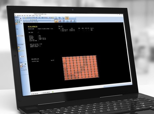

Bolger公司Radan应用案例分享 图179993
(Radan nest)
“我们还帮助支持了我们在食品和饮料行业的一位长期客户,他们正在寻找热水输送系统的免提解决方案。他们6月12日,我们绘制了一幅概念图,并迅速投入使用,在72小时内生产出原型。一旦获得批准,1000套的订单立即于6月24日交付,以促进爱尔兰酒店、餐厅和咖啡馆于6月29日开业,以及英国7月4日开业。这是一个从概念到原型批准再到全面生产的极其快速的转变——所有这些都在两周内完成。Radan再次成为这里的关键推动者。”
