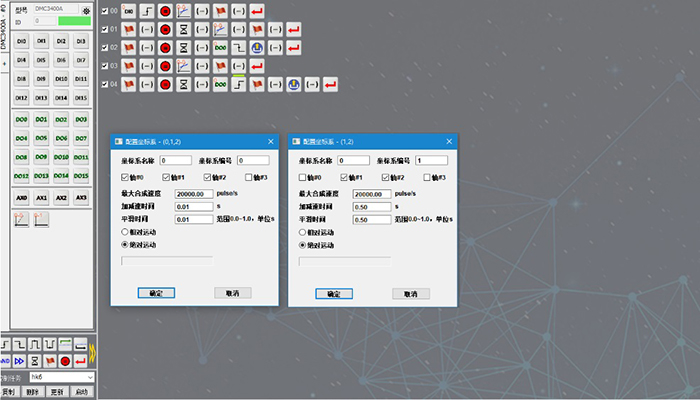

视觉龙“龙马”运控软件采用图形化来表示控制编程逻辑,简单易用,支持多品牌运动控制如雷赛、固高等;支持单轴和多轴点位运动;支持多轴插补运动,如直线、圆弧;支持位置比较功能(飞拍);支持多种运动模型,如码垛等。
此例程为标签自动贴合设备电控+视觉定位程序介绍
设置2个设置插补轴坐标系,一个3轴,一个2轴。
00程序:运动到纠偏拍照点
01程序:运动到纠偏拍照点
02程序:给视觉系统发出拍照指令
03程序:接收到视觉系统纠偏指令进行纠偏
04程序:运动到复检拍照点,发出复检拍照指令
00程序:DI0输入上升沿信号,RXY轴运动到0,100000,-100000后发出通知事件1。
01程序:通知事件101有效,RXY轴运动到0,100000,-100000后发出通知事件1。
02程序:通知事件1有效,延时后发出通信指令rofA0A100000A-100000,其中A为间隔符,由视觉软件设置。
03程序:通知事件100有效(有视觉软件发出),按照视觉发出的纠偏坐标进行纠偏,纠偏完成后发出通知事件。
04程序:通知事件有效,延时后发出通信指令robA100000A-100000,触发视觉任务5进行复检。
