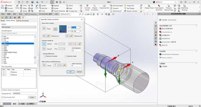

今天为大家介绍到的是如何在由VEST公司开发,由南京东岱信息技术有限公司独家代理的液压集成块设计软件MDTools中实现阀块与液压元件的装配。MDTools是一款MDTools是一款三维液压集成块的专业设计软件,软件是在SOLIDWORKS和Autodesk Inventor环境下进行液压集成块建模设计、设计检查,并生成相关的文档。该软件为液压设计提供强大的自动设计的工具,从而使得复杂、大型的液压集成块设计变得更加容易、更加快捷,并避免设计的错误,降低设计和制造的成本。
在之前的文章中我们介绍了如何将HyDrawCAD所绘制原理图中的液压元件链接到其所对应的CAD模型,然后通过将HyDrawCAD原理图导入至基于SOLIDWORKS环境下的三维液压阀块绘制软件:MDTools以生成阀块的三维模型。基于之前在原理图中液压元件与CAD模型的链接,以及不同种类元件的装配参考设置,我们可以在MDTools中轻松实现元件与阀块的自动装配。
那么如果我们由MDTools直接进行阀块的设计和创建,能否在装配时达到同样便捷的自动装配效果呢?
这里以CXDAXCN单向阀为例,该单向阀对应的阀孔型号为T-13A,首先进行阀块绘制。在孔腔库中直接找到T-13A,输入Component ID后将其插入阀块;同时,我们为单向阀的CAD模型设置好装配约束。
完成后新建装配体,将阀块模型插入后,选择上方的Assembly Interface选项。在弹出的对话框中设置好对应的CAD模型所在路径,将其选中后添加到右侧的方框之中。
完成设置后点击装配,可以看到单向阀模型已经成功被添加到了阀块当中。通过剖视图,我们可以查看到内部具体的装配效果。
