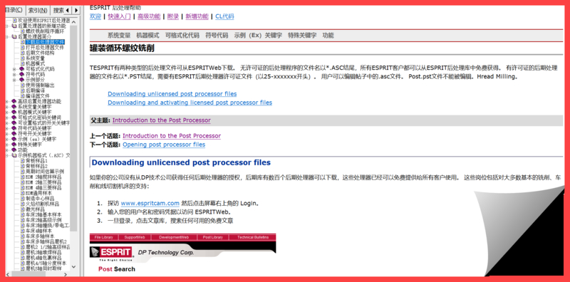

后处理程序文件中包含的信息分为若干部分。每个部分都为文章定义了特定类型的信息。
Header: 关于职位的信息,如机器名称、机器配置、这些信息不会在 NC 代码中输出。
System Variables: 职位的默认值,如序列号的输出或正在执行的加工操作的类型
Machine Modes: 机器的默认值,如旋转轴的默认角度输出范围和格式
Formatable Codes: 从 ESPRIT 的操作技术中获得价值的代码,例如工具编号或主轴转速
Symbolic Codes:按照 NC 产出“现状”输出的代码,如 g00和 G01
The Examples Section : 输出的 NC 代码的例子,例如更换工具的代码或快速移动的代码
