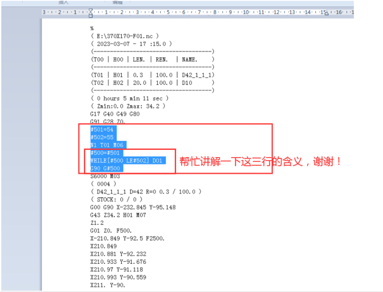

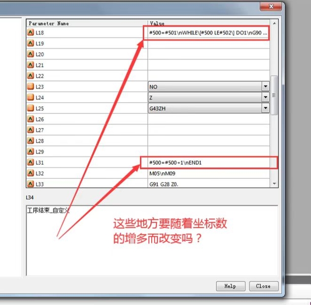

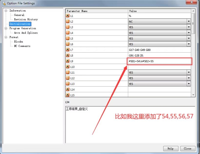

你好老师,麻烦指导一下修改后处理的注意事项,顺便帮我讲解一下后处理出来的宏程序的含义,万分感谢!

发表于 2023-3-9 15:43:37 | 只看该作者
第一次加工G54工件,第二次加工G55,。。。
#501=54
#502=59
#500=#501  (变量500=54)
WHILE\[#500 LE#502\] DO1  (当#500小于等于#502往下执行,当#500大于#502跳到END1行往下执行,结束程序)
G90 G#500  (相当于G90 G54)
#500=#500+1  (每执行一次,变量500增加1)
END1  (跳到WHILE行)
M05
M09
G91 G28 Z0.
