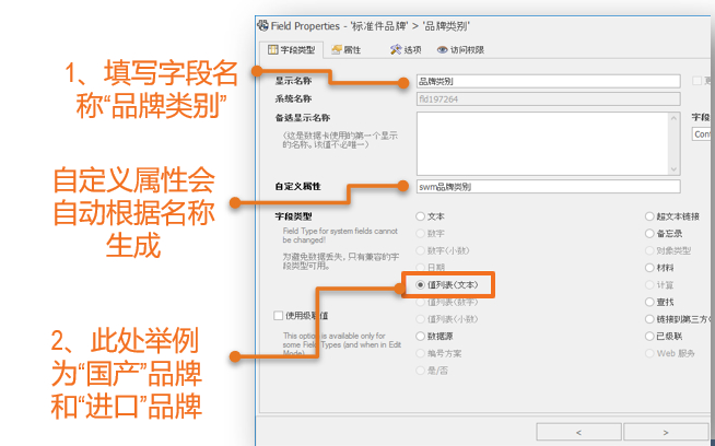

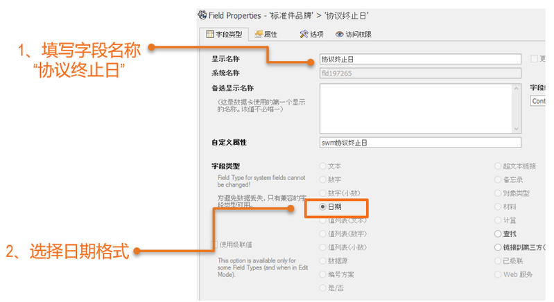

分别建立品牌编号、Revision、品牌、品牌类别和协议终止日这几项字段。

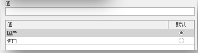

建立记录属性字段:品牌类别
建立时间属性字段:供应商协议终止日
3、待所有字段新建完成后,点击记录结构树>右键>刷新树。

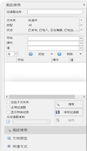

二、Record数据查询
当数据过多时,如何快速的查找到想找内容,可以参考以下两种操作。
在Manage主界面的上方工具栏进行搜索
在右侧隐藏工具栏中进行搜索
三、Record数据分类查询
数据分类查询也属于分类查询,将其分离开的原因是因为分类查询属于查询前做的工作或间接查询,包括以下两种。

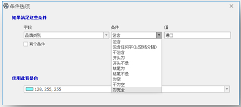

1、        高亮显示

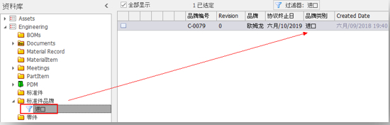

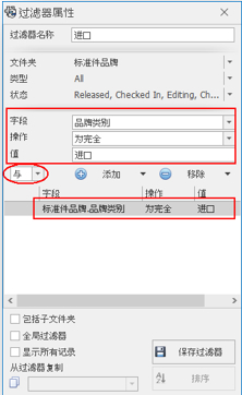

2、        过滤器
