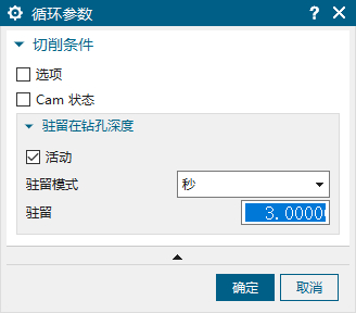

一、孔底停留时间设为0.3秒,FANUC默认输出毫秒为P300
G98 G82 X-77.075 Y8.541 Z-.803 R1. P300 F300.
二、孔底停留时间设为3秒,新代系统输出为P3
G98 G82 X-77.075 Y8.541 Z-.803 R1. P3 F300.
记事本打开YSUG3.def,停留时间:/1000
  BLOCK_TEMPLATE cycle_drill_dwell
       G_plane[$mom_sys_cutcom_plane_code($mom_cutcom_plane)]\opt
       G_return[$mom_sys_cycle_ret_code($mom_cycle_retract_mode)]\opt
       G_motion[$mom_sys_cycle_drill_dwell_code]
       X[$mom_cycle_feed_to_pos(0)]
       Y[$mom_cycle_feed_to_pos(1)]
       Z[$mom_cycle_feed_to_pos(2)]
       R[$mom_cycle_rapid_to_pos($mom_cycle_spindle_axis)]
       cycle_dwell[$mom_cycle_delay/1000]\opt
       F[$feed]
三、自动优化孔底停留时间,孔底停留时间过长,磨损刀尖;时间过短,孔底不平;最佳停留时间为刀具刚好转一圈半
转速S=2000,自动输出孔底停留时间为45毫秒
G98 G82 X-77.075 Y8.541 Z-.803 R1. P45 F300.
记事本打开YSUG3.def修改如下
       cycle_dwell[90000/$mom_spindle_speed*0.01]\opt
       F[$feed]
如果想强制输出指定停留时间

请按以下参数设置,搜索块BLOCK_TEMPLATE cycle_drill_dwell
       Text[P0.5]
       #cycle_dwell[0.5/100]\opt
       F[$feed]
华中P3000等于暂停3秒
Text[P3000]
P参数输出格式修改为两位小数
  FORMAT Dwell_SECONDS "&__5_20" P参数格式
  FORMAT Dwell_SECONDS "&__5.2_"  两位小数
