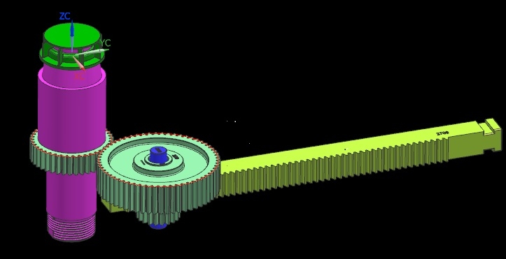

老师,如图所示怎样计算齿条的需要长度呢?需要转4圈出模,麻烦详细列出公式,烦请了!!!!!

发表于 2023-2-20 09:10:05 | 显示全部楼层
长度=齿距X齿数X转数+余量
齿距=模数X圆周率
发表于 2023-2-20 14:49:50 | 显示全部楼层
长度=分度圆直径X圆周率X专数+余量
哎哎哎哎哎哎啊
 楼主| 发表于 2023-2-20 16:19:27 来自手机 | 显示全部楼层
13544622117 发表于 2023-2-20 14:49
长度=分度圆直径X圆周率X专数+余量
那我这个有变速齿轮又该怎么算?
发表于 2023-2-25 08:37:15 | 显示全部楼层
葉2734 发表于 2023-2-20 16:19
那我这个有变速齿轮又该怎么算?
齿轮 按齿数慢慢的算或者分度圆直径的周长算
