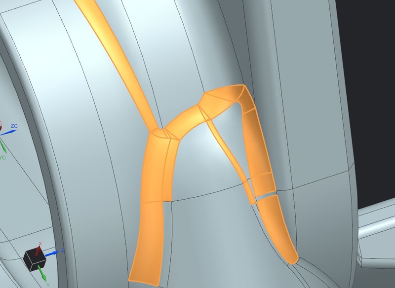

模具设计中 ,因为调整局部缩率,某些区域需要修改尺寸对应的复杂曲面和复杂圆角面的删除就会经常遇到。我觉得Ug的删除面,不太好用。不如creo,但用惯了UG不舍得放弃。大家有没有干活经验分享一下?

碰到复杂曲面哪个软件都不好处理,CREO是全参的,UG也可以全参,但大多数UG模型画好后,很多人都把参数去掉了,因为建模过程中多少会有问题不好处理,或者文件过大,干脆去参。像这种复杂R角,删除面还是首选,实在去不掉只有抽取面用曲面来处理了。
